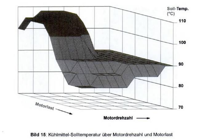

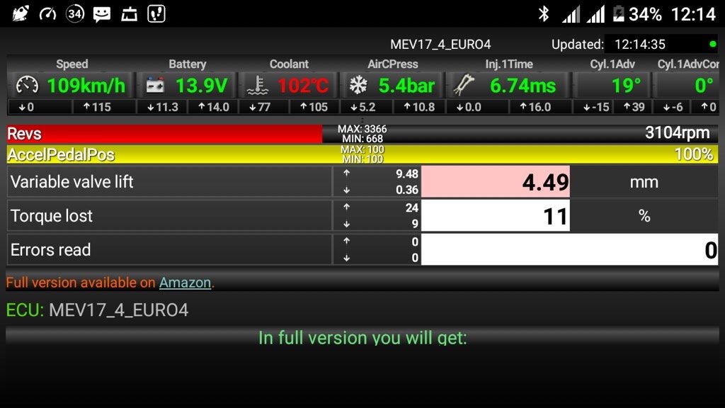

power1
Немного дополню :blush:
для понижения t ож не обязательно условие "повышение оборотов", достаточно нагрузки. Отслеживается по увеличившемуся времени впрыска.
Вот на картинке этому подтверждение. Движение на круизе по относительно ровному участку дороги. Время впрыска и t  ОЖ как на картинке, но как только подъем, обороты остаются прежними, время впрыска увеличивается и t ОЖ ползёт к +77С. А при обгоне все так как Вы описали.  Все минимальные и максимальные значения видны на картинке( в программе). Дрыг ЕР6/N12
power1 , дайте ссылку на данную картинку, а то вдруг там опять про дроссельную заслонку.
