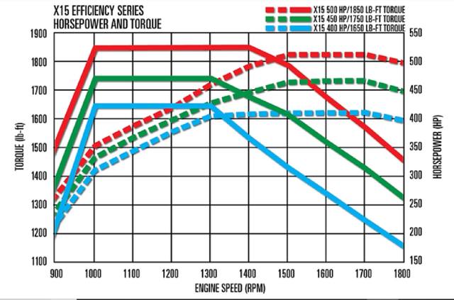

при чем тут грузовики? Я про конкретную диаграмму приведенную в пример Вами же, Вы не видите в ней противоречий?
противоречий не вижу, это общая тенденция развития качества масел,
двигатель грузовика привёл для примера где низковязкое масло выдерживает очень большие нагрузки (более 2000 Nм) при низких оборотах (1000 об/мин), я так предпологаю вам не надо объяснять получение устойчивого разделительного (маслянного клина) слоя масла при столь низких оборотах?
http://www.smartadvantagepowertrain.com/cummins-x15-sa.aspx
