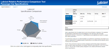

Масло допуска 229.71 - это масло Мобил вязкости 0в20 (такой же допуск есть еще кстати у Лукойла - тут)
Масло допуска A3 - это масла 0(5)w-30(40) с HTHS > 3.5
