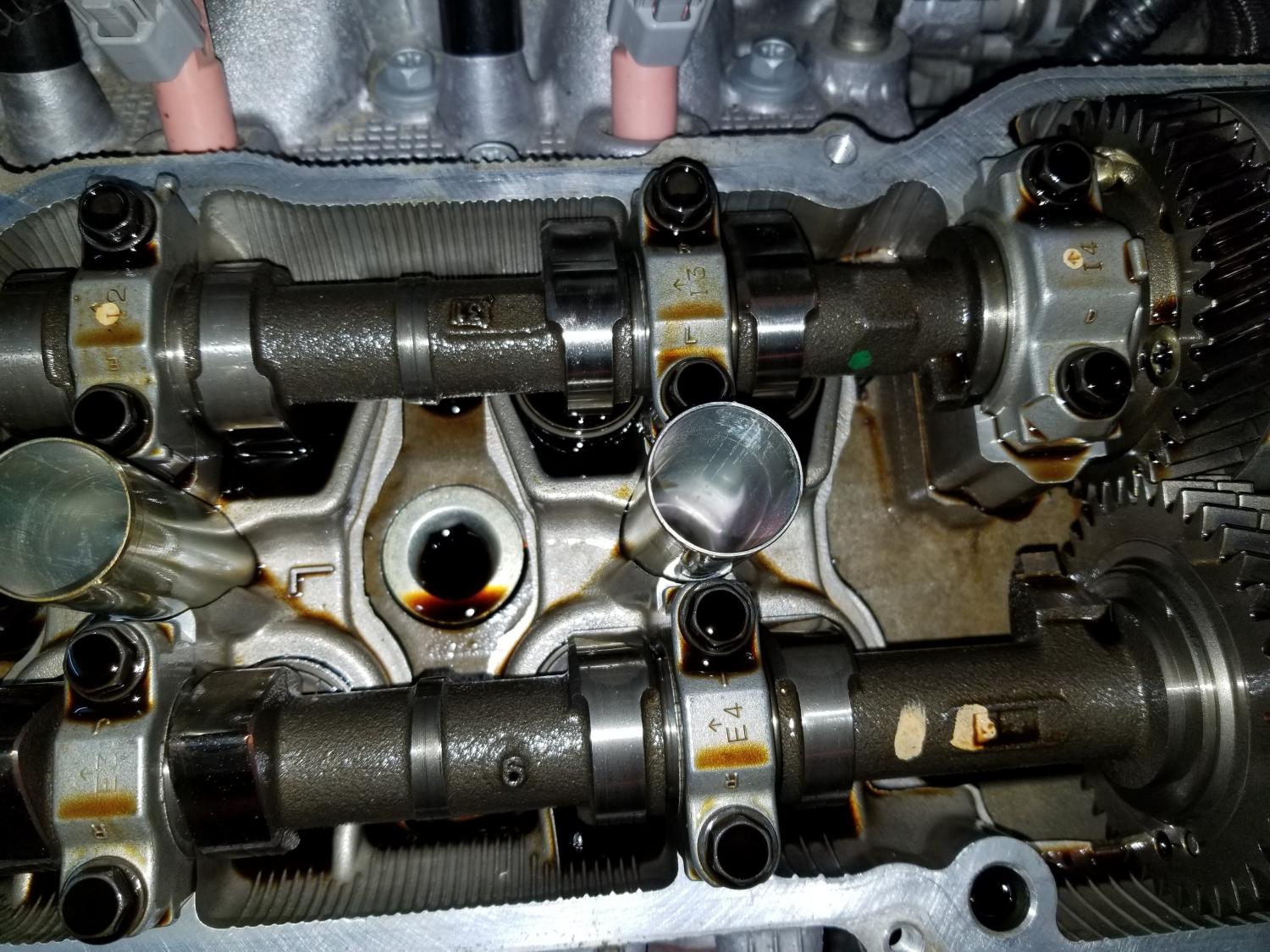

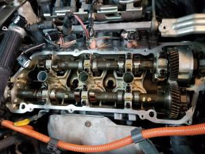

Здравствуйте коллеги!
Вот хочу поделиться: Авто: Lexus RX400H 2008 г. Двигатель 3MZ-FE 3.3л. Уже год езжу на AMSOIL Signature Series Synthetic Motor Oil SAE 0W-20. Замена ~6000км. До этого использовал тойотовское  0W-30. Пробег авто~120т.км. Единственное, что добавляет некоторое неудобство при использовании Amsoil, так это то, что двигатель цокотит погромче из-за вязкости (когда капот открыт и стоишь рядом естественно).
@romt, правильно выбранный интервал прежде всего, что мы и видим на фото.
Ну и смысл этого SS с интервалами в 6 000 км ?
Деньги на ветер.
Любой нормальный кряк за половину стоимости Амсойла на таких интервалах отработал точно так же.
