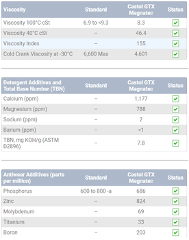

Castrol GTX Magnatec SAE 5W-20 Full Synthetic Motor Oil
Product: Castol GTX Magnatec Full Synthetic Motor Oil
Viscosity Grade: SAE 5W-20
Labeled: API SP/ILSAC GF-6A
Manufactured By: BP Lubricants USA Inc., Wayne, NJ
Purchased at: Edison, NJ
Date of purchase: 10/6/2020
249709623_CastrolGTX5w-20.thumb.png.f8cc0fcbb333c8d834131aa92eb40134.png                           CastrolGTXMagnatec5W20.png?ssl=1                   CastrolGTXMagnatec5W20Back.jpg?ssl=1

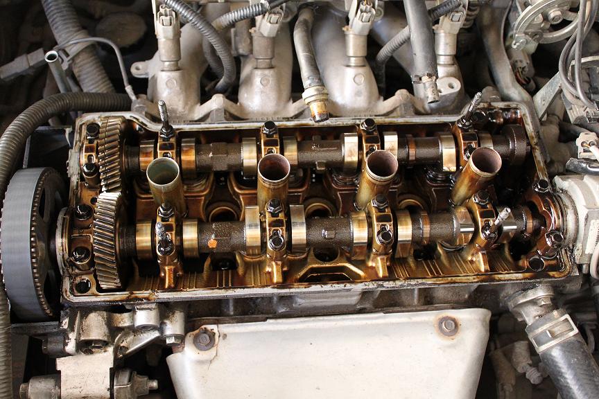

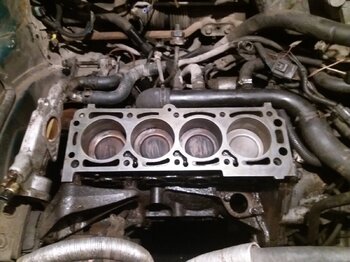

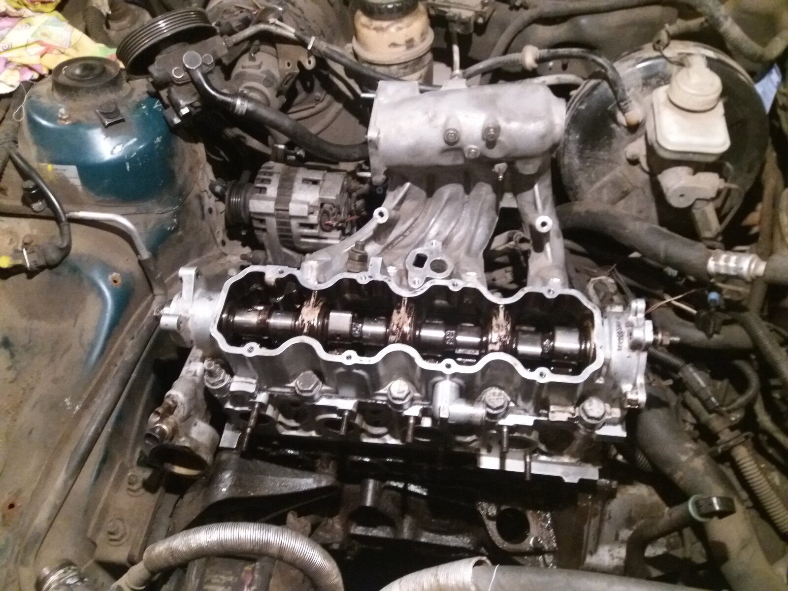

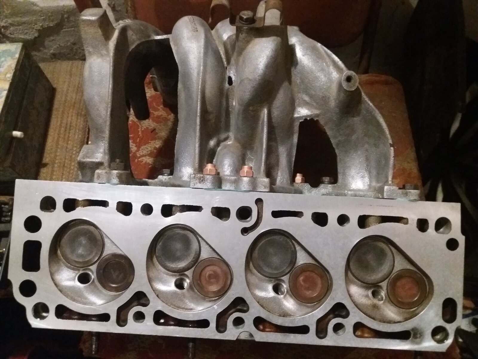

Из своего опыта.
Машина Дэу Эсперо 1999 г.в.
Все 20 лет ездила на Castrol Magnatec полусинтетике 10W-40.
Год назад прогорела прокладка под ГБЦ. Пробег был 190000 км.
Пока фрезеровали голову, залил в поршня керосин. За ночь уровень практически не упал. Тряпкой убирал остатки керосина.
Снял поддон. Чистый. Только повсюду лаковые отложения коричневого цвета. Как на ГБЦ, так и в поддоне.
Решил перейти на синтетику. Собрал двигатель, залил промывку 5 минутку. Слил масло. Снял поддон. Опять чисто.
Залил синтетику Lukoil Genesis Armotech 5W40. Менял масло в зависимости от пробега город-трасса. Чисто по городу через 4000 км, трасса 8000 км. в смешанном режиме 6000 км. При сливе масло шло практически чистое, На щупе чуть темнело, но черным никогда не было. Т.е. двигатель если и чистился то слабовато.
Удивило другое. Кастрол никогда не подливал. От замены до замены (10000 км) масло оставалось выше середины щупа.
Лукойл всегда доливал до литра. Особенно масло уходило по трассе. (Крейсерская скорость 110-130 км/ч, максимальная 160 км/ч)
На лукойле проездил год. И т.к. поехал работать на север, залил NGN 0W-40 (дешевле лукойла 0W-40 да и такого лукойла в ростове нет на заправках). Да. Лукойл брал только на заправках.
Проехал 11000 км. В основном трасса Ростов-Коми три раза. Уровень масла упал на 3-4 мм по щупу.
Пробег на сегодня 235000 км. Т.е. на Лукойле проездил 34000 км. Двигатель чище не стал. Насчет хуже не знаю. Потеплеет, замерю компрессию.
Сделал вывод по Лукойлу:
Цена завышена.
Моющие свойства так себе.
Угорает и сильно.
Почитал форум. Думаю опять перейти на Кастрол. Только синтетику. Он за 20 лет машину не убил.
Изменено пользователем Oleg Rostov

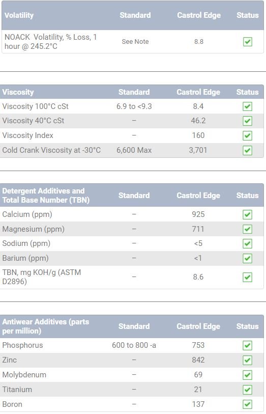

Castrol Edge Full Synthetic SAE 5W-20 Motor Oil
Product: Castrol Edge Full Synthetic
Purchased at: Piscataway, NJ
Date of purchase: 03/22/2021
1768046500_Castrol5w-20.thumb.JPG.62e190df5756adf08261f8212ee22eb1.JPG                  castrol-synthetic-5192021A.png?ssl=1               Castrol-Edge5182021.jpg?ssl=1
https://pqia.org/castrol-edge-advanced-full-synthetic-sae-5w-20-motor-oil/
