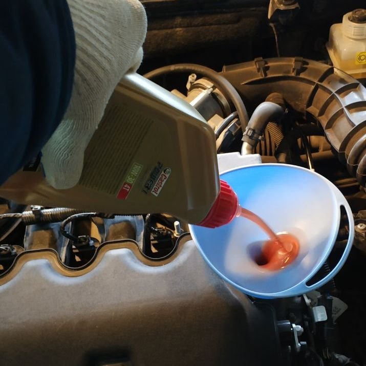

Castrol Power Racing 4T 10W-30 отработка на Lada Granta после 8000 км
Castrol Power Racing 4T 10W-30 отработка на Lada Granta после 8014 км
Масло: Castrol Power Racing 4T 10W-30.
Масло распродавалось по 200 рублей за литрушку в конце 2020 на shop.castrol.ru.
Произведено в феврале 2017 года. Красивое!
Автомобиль: LADA Granta, 21127, 1.6, бензин, МКПП, 2020 год.
Общий пробег на одометре: 37958 км к моменту замены и взятия пробы.
Пробег на масле: 8014 км.
Моточасы: 157 ч.
Израсходованное топливо:  ~ 575 л.
Доливки масла: -
Присутствие отложений в двигателе ДО: нет.
Присутствие отложений в двигателе ПОСЛЕ: нет.
Автозапуск по времени: -
Наличие чип-тюнинга: нет.
ГРМ: ремень
Предпусковые подогревы: нет.
Период эксплуатации: с апреля 2023 года по сентябрь 2023.
Срок эксплуатации: 5 месяцев.
Топливо: почти только ГПН Аи 95 и G-Drive 95.
Режимы: -
Фильтр масляный: LADA 21050-1012005-82.
Фильтр воздушный: LADA 21120-1109080-82 (Nordfil AN 1014).
Марка антифриза: С завода.
Объем заливаемого масла: ~3.0 л.
Отбор масла: Слив с картера.
Отбор масла проходил с горячего или холодного двигателя?: С горячего двигателя.
Что было до этого масла:
0 - 2 790 масло конвейерной заливки (анализ);
2 790 - 10 815 Castrol EDGE Supercar 0W-40 + 0W-20;
10 815 - 21 932 Castrol EDGE Supercar 0W-40 + 0W-20 (анализ);
21 932 - 29 944 Castrol EDGE Supercar 0W-40 + 0W-20;
29 944 - 37 958 Castrol Power Racing 4T 10W-30 (этот анализ).
Промывка промывочным маслом: Нет.
Присадки: Нет.
Анализ свежего https://www.oil-club.ru/forum/topic/44659-castrol-power-racing-4t-10w-30-свежее/
