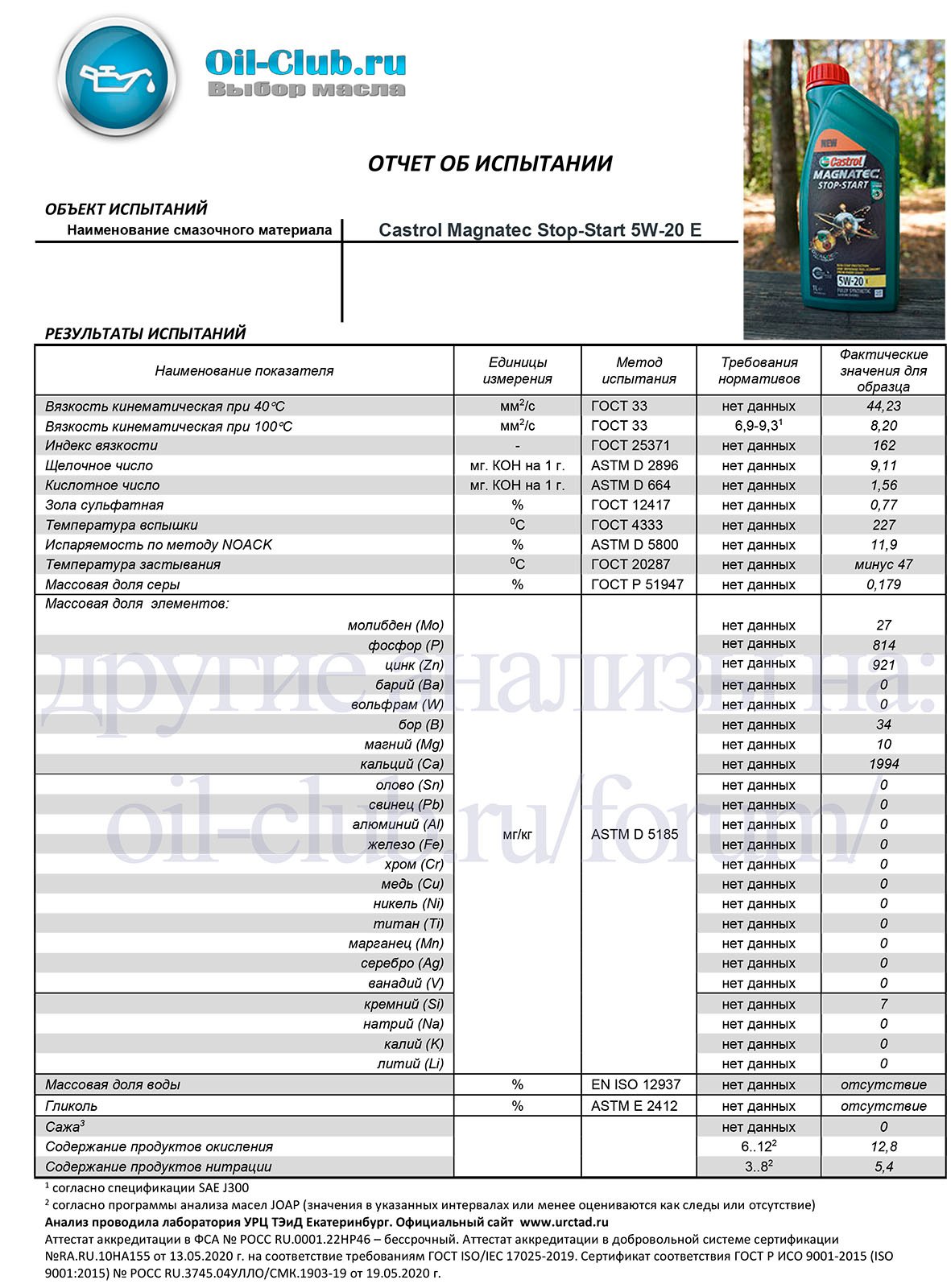

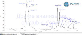

12 августа 20215 г Популярное сообщение Закреплён Castrol Magnatec Stop-Start E 5W-20 Dualock свежее за анализ спасибо камрадам Mymessengers, Dumus, evg332, FSanek, Smirnovъ, Иван Z, DmitryNN, АлексейА. Масло закупал в емексе у поставщика AERS по цене 822р. Вскрытие масла в лаборатории УРЦТЭиД: Масло заявлено как: API SN; ILSAC GF-5; Ford WSS-M2C948-B. 1) Вязкостные характеристики говорят о том, что это "двадцатка". Не сказать что она густая и крепкая в своем классе, скорее экономичная... 2) Высокое щелочное число = 9,11мгКОН - действительно должно лучше справляться с тяжелыми городскими условиями и старт-стопами. Судя по рецептуре падать оно будет медленно. Но все проверяется на практике. 3) Зольность сульфатная = 0,77% - низкая. Масло безопасно в плане абразивных зольных отложений и хорошо подходит современным автомобилям с прямым впрыском и катализаторами. 4) Высокотемпературные характеристики не блещут. Вспышка обычная = 227С. NOACK "так себе" = 11,9. Для тяжелых городских условий могло бы быть и получше... От Кастрола этого ждешь... 5) Температура застывания -47С - хорошая, с запасом для запуска до -30С и даже немного ниже... 6) Содержание серы 0,179% - минимальное. Все говорит за то, что это масло долгоиграющее. Щелочное число должно падать медленно. Вообще масло чистое на серу и золу. 7) Органический молибден = 27ppm - не смотрите что его тут мало, он бывает разный. Выступает в роли модификатора трения и антиоксиданта. Именно этот вариант дает минимум золы сульфатной. Противоизносные присадки на основе фосфора и цинка. Моющие присадки на основе кальция. ИК спектр Фурье говорит о том, что масло на основе гидрокрекинга VHVI. Вывод: Масло не очень термостабильно ввиду своей низкой вязкости. Обладает большим потенциалом по сработке в городских условиях - щелочное должно падать медленно. Действительно есть ощущение что масло подготовили к частым старт-стопам - оно низкой вязкости и экономично. Хорошие низкотемпературные характеристики, как раз очень подойдет в русскую зиму. Хороший вариант для тех, кто боится лить 0W-20... Чистые базовые масла, чистое на золу и серу. Подойдет не только автомобилям Ford но и японцам корейцам. Минусы: Высокая цена. Артикулы коды для заказа в интернет магазинах: 15CC4D - Castrol Magnatec Stop-Start E 5w-20 5L (новая формула Dualock только Ford WSS-M2C948-B) 15CC4F - Castrol Magnatec Stop-Start E 5w-20 1L (новая формула Dualock только Ford WSS-M2C948-B) 15CC4C - Castrol Magnatec Stop-Start E 5w-20 208L (новая формула Dualock только Ford WSS-M2C948-B)
12 августа 20215 г Популярное сообщение Обычное масло gf5, все параметры в норме, все как в среднем по больнице. Изысков по пакету нет. Плюсы относительно низкая зольность, вязкость при 40 не высокая, будет экономичное на прогревах. Низкая Т застывания, ПАО капнули? Минусы цена, 3900, это gf5 имхо перебор. Брать не буду, цена конь. Изменено 12 августа 20215 г пользователем Elrus
12 августа 20215 г Благодарю за анализ. Меня все устраивает, буду заливать. Почти 1 в 1 с заявленными характеристиками. bpxe-bha2kj (3).pdf Изменено 12 августа 20215 г пользователем Mymessengers
12 августа 20215 г 27 минут назад, Elrus сказал: Обычное масло gf5 Минусы цена, 3900, это gf5 имхо перебор. Брать не буду, цена конь. И замечу, это за 5 л. Изменено 12 августа 20215 г пользователем Владимир09
12 августа 20215 г В сравнении с анализом oem-oil от старой версии отличается по сути только существенно более высоким NOACK...
12 августа 20215 г 24 минуты назад, Elrus сказал: Низкая Т застывания, ПАО капнули? Ведро, может быть даже два, на всю партию. 25 минут назад, Elrus сказал: вязкость при 40 не высокая, будет экономичное на прогревах. Ну какбэ ИВ 162, несильно тут экономно, в ряду не густых двадцаток. Был бы ив 210, с кв100 8.2, было-бы экономичное, а так просто хорошее сае20.
12 августа 20215 г Автор Популярное сообщение Честно? Я лучше куплю Shell Helix Ultra 0W-20 API SN PLus. Крепче, термостабильнее, синтетичнее, еще ниже зола и мощнее пакет присадок. + можно использовать в Сибири до -35С. Заурядная экономичная 5W-20 - не более...
12 августа 20215 г 38 минут назад, torcon сказал: Честно? Я лучше куплю Shell Helix Ultra 0W-20 API SN PLus. Крепче, термостабильнее, синтетичнее, еще ниже зола и мощнее пакет присадок. + можно использовать в Сибири до -35С. Заурядная экономичная 5W-20 - не более... Лучше суперкар 0-20 уж тогда. Когда была распродажа втарились и этим и суперкаром
12 августа 20215 г 2 часа назад, torcon сказал: Честно? Я лучше куплю Shell Helix Ultra 0W-20 API SN PLus. Крепче, термостабильнее, синтетичнее, еще ниже зола и мощнее пакет присадок. + можно использовать в Сибири до -35С. Заурядная экономичная 5W-20 - не более... а мне больше это масло нравится, сера меньше, щелочное лучше, а то что там по ноак и вспышке оно проигрывает - по барабану, тк прямой связи между расходом масла в моторе и этими параметрами я пока не видел. Хотя шелл, конечно, по спекам интереснее. Но цена.....проще пару азиатских ильсаков купить на эти деньги. Изменено 12 августа 20215 г пользователем prv21
12 августа 20215 г Когда закупил в том году такое по 230р за 1л, эх распродажи кастрола Кстати в классике по первым ощущениям звучит мягко.
12 августа 20215 г 4 минуты назад, oilprovider сказал: Когда закупил в том году такое по 230р за 1л, эх распродажи кастрола Кстати в классике по первым ощущениям звучит мягко. Внимательно посмотрите, вы не это масло закупили.
