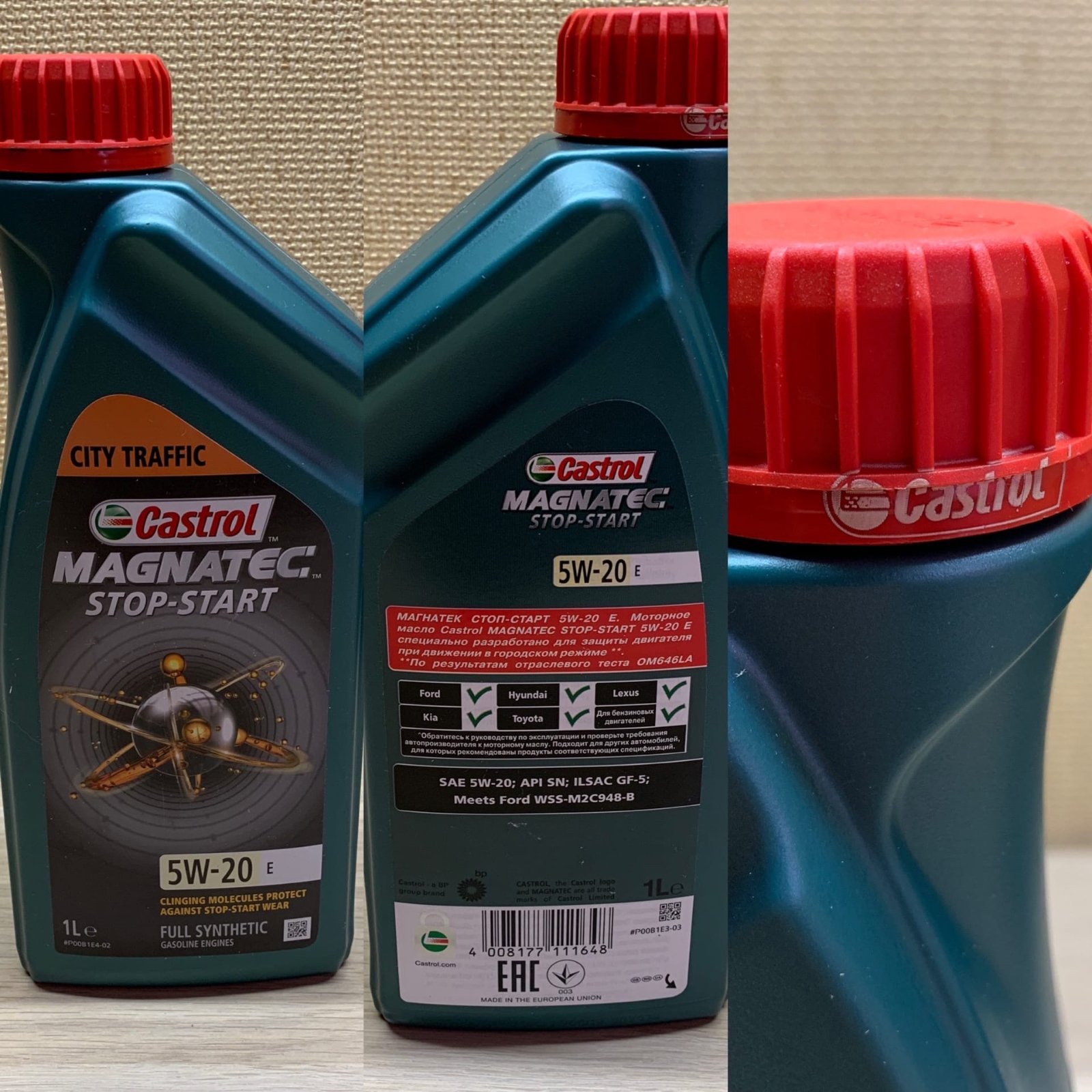

2 минуты назад, Mymessengers сказал:
Внимательно посмотрите, вы не это масло закупили.
еще не поменял статус, 5w20e такое же залил
Только что, oilprovider сказал:
В этой теме обсуждается другое масло, а не то, которое у вас на фотографиях :D
ааа, ну надеюсь обновленная версия не сильно отличается
