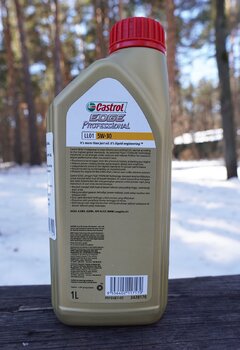

Castrol EDGE Professional LL-01 5W-30 A3-B4 свежее Made in Malaysia
Castrol EDGE Professional LL-01 5W-30 A3-B4 свежее Made in Malaysia за анализ спасибо форумчанам greminem, Edge79, Shamhoon, bvv83, Sliva, elephmoon, Реальный.
Образец для анализа закупал на Озоне у продавца Buyon Auto.

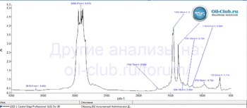

12) ИК спектр Фурье, говорит о том, что масло на основе гидрокрекинга VHVI (возможно есть немного ПАО, но не факт, может просто супер-кряк хороший), среднее количество дисперсантов, аминные антиоксиданты.
Вывод: Отличное масло из 2010х... Немного даже поностальгировал. :) Точно выполнено по всем параметрам, придраться особо не к чему. Полнозольник с невысокой золой, что хорошо скажется на чистоте двигателя от абразивных отложений. Хорошие моющие/нейтрализующие свойства. Этого масла хватит на большой интервал смены в тяжелых условиях. Не склонно к угару. Нормально ведет себя при низких температурах. Видно по титану, что это оригинальный Кастрол.

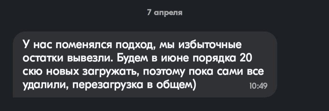

Последнее масло, последняя партия у данного продавца на Озоне. Больше не будет.
Misha6112008 согласно декларации 5w30 привезли 16488шт, 5w40 - 7500 шт.
То ,что на Озоне написано 200шт.-это маркетинг,потом опять будет 200.
Misha6112008 Бред. Лично общался с продавцом сказал до конца лета точно будет тащить

Последнея партия, последнее масло. Количество штук не обсуждал с продавцом.
Misha6112008 НЕ последнее масло. НЕ последняя партия
