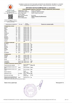

Анализ делал для себя, что бы быть уверенным что не подделка. У меня 2 авто на роботе, масло куплено на замену в обоих.
Масло покупал на озоне продавец Мега Ойл.

Масло заявлено как: BMW DCTF-2 (Getrag 7DCT300); VW/Audi TL55529 (G 055 529); MB 236.22.
ИК спектр Фурье
2027400481_2378CastrolTransmaxDualMultivehicle.thumb.png.fb6056727e4f4d753d04145ba282a49c.png
@torcon Просьба описать.
Сам могу лишь сделать вывод, что масло оригинал)

Это обычная мультяшная серия в которую впихнули все возможные допуски.
А по факту чудес не бывает
Для наглядности, то что у один 10 в 1 у других на каждую коробку свое масло. +FFL2 + FFL3
Getrag 7DCT300 это FFL-7 MB 236.22  это FFL10  G052529 это вообще. FFL52529

Это масло больше для РКП в которых предписано низковязкое(относительно) масло. Например последний vag 055529 который идёт на dl382 dq381.
Dctf 2 это допуск для 7dct300
(эти коробки стоят встречаются и на bmw и на мерседесах и в во многих китайцах) так же ниже вязкость 5.5 при 100.
И по параметрам судя по доступной инф. они действительно близки.
Castrol в первом приближении подходит.
А искать оригинальное и не подделку сложная задача.

Все отлично, Liqui Moly Doppelkupplungsgetriebe Oil 8100 на том же пакете присадок, просто вязкостью отличаются раз она аналог VAG G052182A2 (DSG)
Базовое масло гидрокрекинг VHVI, просто -56С, потому что он очень низковязкий. Отсюда же и пик на спектре 722 = 0,96.
Оригинал, что тут сказать, нормальное масло.

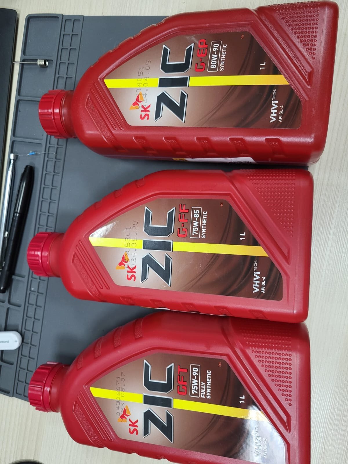

я в DSG DQ250/DQ500 заливал от безысходности и отсутствия тестов на тот момент всякие мультижижи: Lukoil DCTF - жидкое говно, долго ходить не будет, потом KIXX DCTF - густое говно, гудит и туго переключает и т.д. , может для автоспорта и пойдёт с предварительным прогревом, но не для обычной езды, потом залил ZIC DCTF - уже лучше, после густого KIXX не репрезентативно, нужна была вторая смена масла, но как-то оно как и предыдущие масла сильно проскальзывало в сцеплении, толи наоборот не скользило и могзи снижали давление, коробка Stage1 с увеличенным давлением на фрикционы, что-то не так. Залил Fuchs Titan FFL2 - без всяких сбросов адаптаций сразу хороший подхват появился, после сброса и базовой установки тоже сразу хорошо поехало без вялости и дрыготни как раньше. Дальше больше)) промывал я параллельно Haldex5 сливом масла Kixx DCTF для экономии, подумал вязкости то те же, пойдёт чуток покататься и промыть, но на этом масле на зад столько момента передавалось, что при спуле турбы задние колёса буксовали и можно было боком валить, также были жуткие вибрации от халдекса, ужас, тоже самое 1в1 на дорогущем масле Toyota Transfer Gear LF жидкое которое для прадиков идёт в муфты/раздатки/коробки, я этим маслом лечил закусывание муфты Dynamax в поворотах на Kia/Hyundai, для халдекса не прокатило, после перехода на подходящее FEBI сразу проскальзывало в муфте и был слабый момент, потом адаптировалось и всё чётко, и после новая заливка Febi. Вот вам и одна вязкость 40 и 100 градусов, фрикционные свойства разные. Это не масло в мотор подбирать/перебирать, в коробки лучше лить что положено и проблем не знать. Но опыт бесценен)))))
Изменено пользователем XAKEPCOH
39 минут назад, XAKEPCOH сказал:
Хорошо вам, иномарочникам, говорить «что положено». А в мою Гранту с конвейера положено (и было заложено) Rosneft Kinetic MT 75W-85. Жуть, а не коробка (та, что хвалёная ВАЗом троссовая)! Заменил на ZIC GFF 75W-85, хоть передачи стали нормально включаться. Кроме задней, которая в этой коробке неизлечима.
16 часов назад, Павел-1966 сказал:
ZIC GFT 75W-90 в такие коробки заливал, механику VAG и KIA. в составе есть ПАО 20% и эстеры, вязкость как у густого G-EP, а плескается как жидкое G-FF масло + улучшенный состав. НО на текучем масле есть свои минусы из-за конструктива коробки - могут плохо смазываться верхние передачи.
