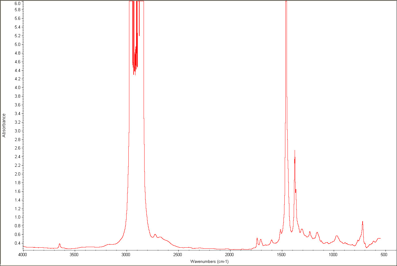

ИК спектр:

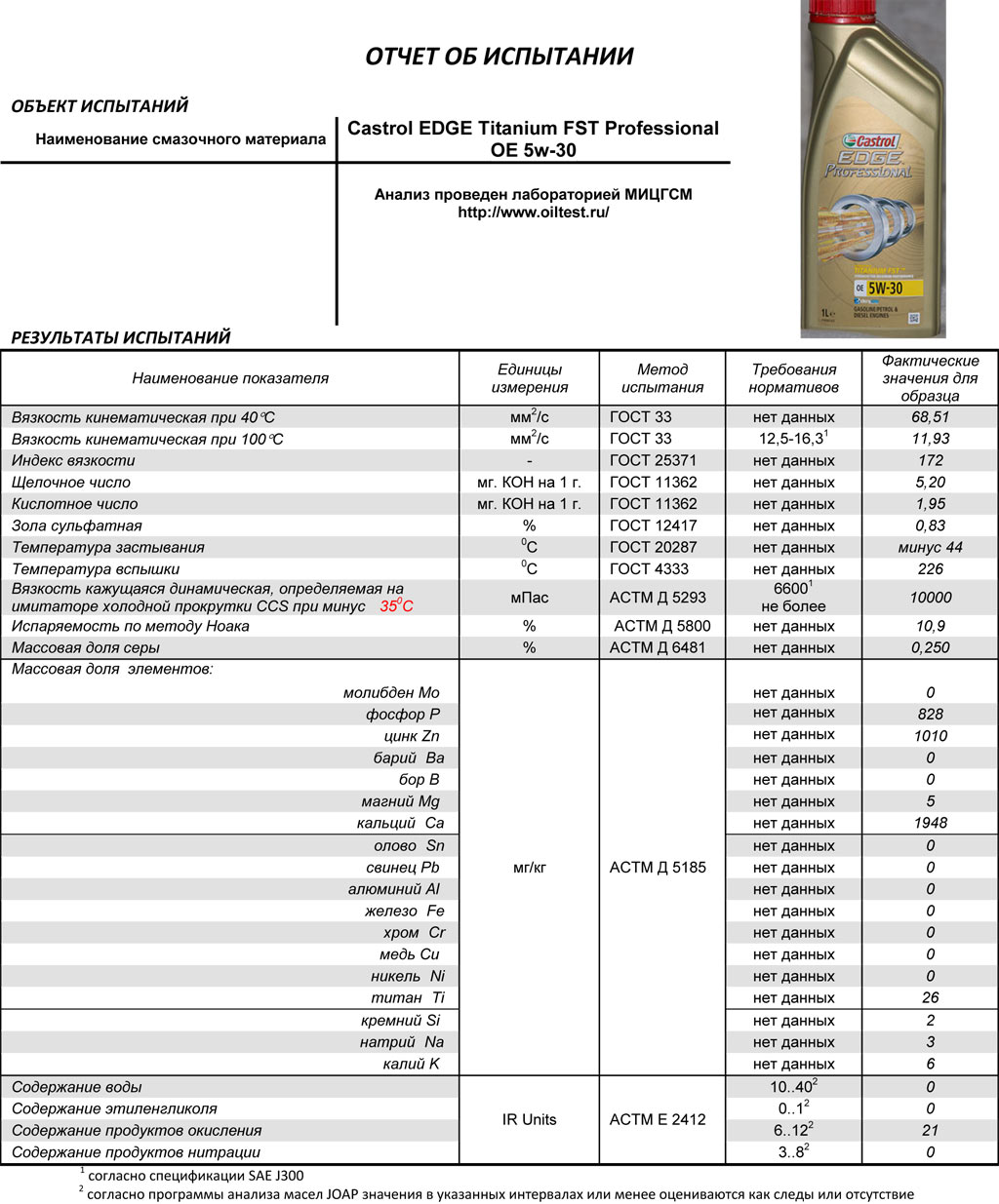

Щелочное число скорее всего здесь = 7,6. Метод измерений отличается.

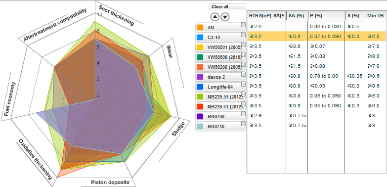

Допуски и спецификации:
API SN
ACEA C3
MB 229.31/229.51
VW 505.01
VW 502.00
VW 505 00
BMW LongLife-04
GM dexos2
Renault RN0700/ RN0710

Щелочное другим методом измерили, тут оно скорее всего где-то 7,2. Зачем CSS у пятёрки измеряли при -35? :rolleyes:
Угу! Наверное 7,6
Это нюансы заказчика))))
Изменено пользователем c400
@c400, вы неверно золу в таблицу в стиле этого форума перенесли, там 0,83.
Что-то масло какое-то никакое.
Исправил.
Что лишь подтверждает тот факт, что дилер крутое масло лить не будет! Зато в ультрафиолете оно светится и стоит недорого :laugh:
Это масло по моему с допуском MB 229.51? NOACK превысило 10.9, должно быть 10.
ССS при -30С у него 4800-5200.
по ИК спектру Фурье пик 0.9 - похоже масло из гидрокрекинга.
Вообще хорошее масло - все при нем.
Все верно. Добавил в шапку допуски.

Третье доказательство, что МИЦ ГСМ опять напутал ГОСТы/ASTM при измерении щелочного. Тут однозначно ASTM 4739, как и в остальных анализах. Самое смешное, что говорят, что все нормально измерили.
Для них это норма. :crazy:
API SN
ACEA C3
а цинка не дофига для этих допусков?
Ограничение по фосфору идет, Женя ;)
да, я помню, но посмотрел другие масла там цинка как под копирку 800+-.
