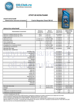

Castrol Magnatec Diesel 5W-40 DPF свежее за анализ спасибо Nikulum.
Масло в лабораторию засылал в запечатанной литрухе Nikulum.

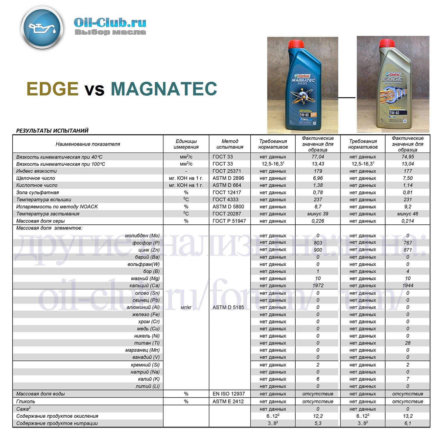

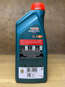

Масло заявлено как: ACEA C3; API SN/CF; dexos2® (заменяет GM-LL-B-025 and GM-LL-A-025 : GB2C0923082); Meets Fiat 9.55535-S2; Meets Ford WSS-M2C917-A; MB-Approval 229.31; VW 502 00 / 505 00/ 505 01.
1) Масло соответствует стандарту SAE 40
2) Вязкость при 100С = 13,43 сСт - как у большинства аналогов, что обеспечивает разумный баланс между энергосберегающими и защитными свойствами
3) Щелочное число = 6,96 - стандартный результат для масла С3, что говорит о достаточном запасе моюще-нейтрализующих свойств данного продукта
4) Кислотное число = 1,38 - низкое, в сочетании с щелочным выглядит сбалансированно
5) Зольность сульфатная = 0,78% - норматив стандарта С3 (<0.8%) выполнен
6) Температура застывания = -39С - нормальный результат для гидрокрекингового масла 5W-40
7) Температура вспышки в о.т. = 237С - отличный результат, который говорит о хорошей термостабильности масла при высоких t и отсутствии легколетучих фракций
8) Испаряемость масс NOACK = 8,7% - отличный результат, который говорит о том, что масло к угару не склонно
9) Содержание серы = 0,226 - говорит о том, что перед нами пакет присадок на салицилатах Кальция
10) Противоизносные присадки - на основе пары Цинк-Фосфор. Салицилаты Кальция в роли моюще-нейтрализующей присадки
11) Окисление = 12 - намекает на антиокислительную эстеровую добавку.
Вывод: перед нами стандартное среднезольное масло на хорошо зарекомендовавшем себя пакете Lubrizol в вязкости SAE 40. Прекрасно подходит для бензиновых и дизельных ДВС, в которые прописаны масла уровня С3. Нагара оставит немного, каталитический нейтрализатор сбережёт. Словом, хорошая рабочая лошадка от ведущего мирового маслопроизводителя.
ИК спектр Фурье говорит о том, что масло на основе гидрокрекинга VHVI. (Описание Dimmy)

Возможно, тут есть немного ПАО, т.к. спектр 1,04. Обычно у масел на 3 гр. до 1,0.
Да, с Edge прям один в один, кроме Титана у первого. Любопытно было бы сравнить их на одном движке моточасов за 300-350. Может, увидели бы, дает что-то Титан на гражданке или нет.
4 минуты назад, Dimmy сказал:
эдж немного пожиже, и низкотемпературные получше. Видимо в базе побольше низковязкого кряка.

титан с эстерами
Хорошая точность замеса Цинка 900, Фосфора 800, Бор 1 - может быть элемент индикатор.

Не скажу именно за этот дизельный Магнатек, но обычный  А3 5W40 Магнатек у меня густо засрал коричневым налетом стакан маслоотделителя за одну смену, около 10 т.км пробега, а Эджи за 4 смены ранее не смогли даже пятнышка оставить.

Где там эстеры? Такая же сложноэфировая добавка, как у Магнатека.
