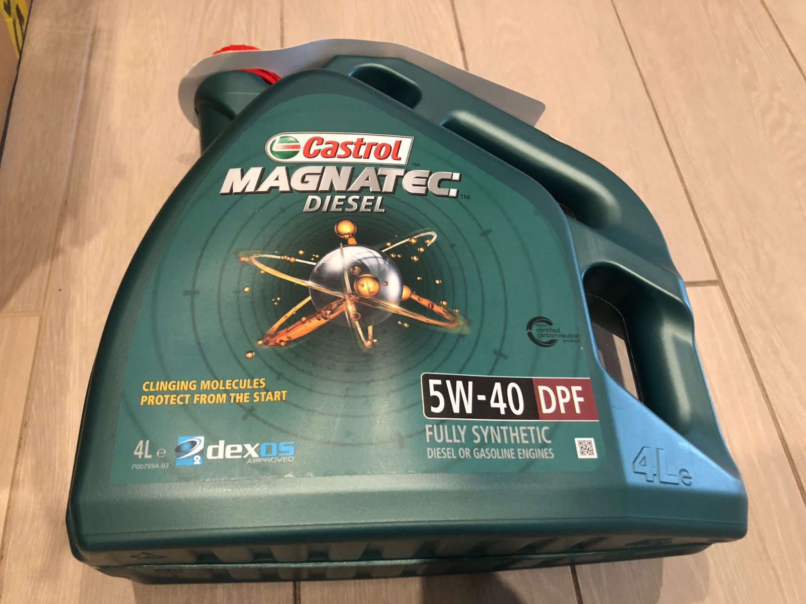

Castrol Magnatec Diesel 5W-40 DPF свежее
Castrol Magnatec Diesel 5W-40 DPF свежее за анализ спасибо Nikulum.
Масло в лабораторию засылал в запечатанной литрухе Nikulum.
