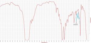

Проба от 14.9.2017.
Судя по спектру нет ни эстеров, ни AN:
То же самое http://www.oil-club.ru/forum/topic/29557-castrol-edge-titanium-fst-0w-40-svezhee-tara-300716/
Ни эстеров, ни AN тут не ожидалось.
я признаться до "открытия" нами алкилированных нафталинов в ИК спектре предполагал что в этом масле они точно должны быть, по логике, если масло на ПАО и без эстеров, значит что то их заменяет. Но как оказалось суждения были ошибочными :) АН здесь действительно не прослеживаются.
Да, я запросил лабу на исходные файлы по спектру, темплэйт (шаблон) по АН уже есть, если сподобятся господа из лабы файлы прислать, сделаю крупно и наложу шаблон и будет совсем хорошо все видно...
да все верно именно там AN и находятся, мне тут в одной теме доказывали что "АН есть, просто ты их не видишь на спектре, они особенные" :) Вот как они отличаются по ИК! Откуда ты взял этот график?
Сам сделал в экселе и наложил шаблон от Eurola с AN, данные в формате .asc получены из лабы...
