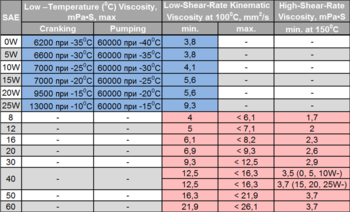

Популярное сообщение fareastwood 9 356 Опубликовано: 6 ноября 2019 Популярное сообщение Поделиться Опубликовано: 6 ноября 2019 9 часов назад, =MOpgBA= сказал: Киа смотрел, но вроде как много подделок. Да и цена не радует. А кикс очень густое, почти А3. Да где оно ОЧЕНЬ густое, немного гуще, но не существенно. По SAE J300 это все та же 0w30. . 5 Цитата Ссылка на сообщение Поделиться на других сайтах

=MOpgBA= 671 Опубликовано: 6 ноября 2019 Поделиться Опубликовано: 6 ноября 2019 3 часа назад, KIXX сказал: =MOpgBA= , добрый день! Ну не такое уж и густое. Может так совпало, что в партии масла, образец, которого тестировался и обсуждался на форуме в прошлом году, показатель КВ 100*С был высоким. При этом данные заводской лаборатории по разным партиям Kixx G1 0W-30, выпущенным в 2018 году показывают КВ 100*С =10,3 мм2/с. В настоящее время ассортимент моторных масел Kixx G1 обновил спецификацию до API SN Plus, при наличии ILSAC GF-5. Соответственно появилась обновленная канистра масла Kixx G1 0W-30 SN Plus. Артикулы фасовки 4 и 1 литр, представлены ниже Kixx G1 0W-30 SN Plus /4л. L209944TE1 Kixx G1 0W-30 SN Plus /1л L2099AL1E1 2 часа назад, fareastwood сказал: Да где оно ОЧЕНЬ густое, немного гуще, но не существенно. По SAE J300 это все та же 0w30. . Я посмотрел тех данные заявленные производителем. я не отрицаю, что оно вписывается в 30ку, но согласно той же таблице хочется 30ку жидкую, желательно на грани с 20кой. Был опыт перехода с Мобила х1 5-30 на вольф D1 5-30 и преимущество именно за последним, как по расходу так и по поведению ДВС. 0 Цитата Ссылка на сообщение Поделиться на других сайтах
