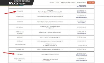

25 марта 20197 г 13 часов назад, KIXX сказал: Bender88 , добрый день! Да, конечно, есть компании, которые работают с маслами Kixx в Крыму. Направляем скриншот раздела сайта http://kixx.su/partnerykixx.php "наши партнеры", где указаны координаты двух компаний: http://krym.a-moe.ru/ , а также филиал https://yugtrendavto.ru/ А подскажите какая t вспышки у масла kixx 5w40? По тех. документам 216 C. Но это же в закрытом тигле? Мне очень важна эта информация т. к. моя жрущая масло нексия дружит только с термостабильными маслами))
