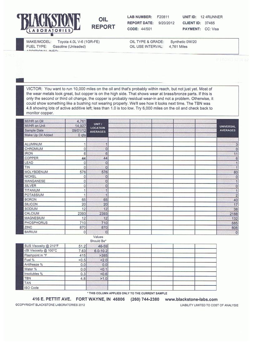

уж не знаю, что вы там "на самом деле" ожидали или точнее - хотели увидеть, но вот тут действительно схожий анализ с 1GR-FE второго поколения и именно на Тойоте 0w-20 SN со схожим пробегом (общим и на смене масла)? Перекрестное опыление по некоторым присадкам только от предыдущего минерального Вальволайна учитывайте и то, что человек за первые 2000 миль 2 раза менял масло. Заодно внимание на медь в анализе обратите, как на характерный "почерк" 1GR-FE в период обкатки.
6,2 литра и 6,6 литра
Но падение щелочного какое-то "не пропорциональное" особенно в первом анализе, если учесть эти данные. Меня сначала оно смутило... Еще раз повторю это мое имхо.
здесь также можно учитывать, что (1) разные масла были использованы, (2) форд ездил на этом масле в основном зимой, а прадо - в теплое время года и без каких-либо нагрузок типа прицепа, гор или прогревов, (3) ну и совершенно разное количество топлива прошло через эти моторы, как и то, что эти моторы могут по разному загрязнять масло. Ошибки лабы, я, понятно, тоже не исключаю. С форда будет следующий анализ с бОльшего пробега, с прадо - как получится - это не моя машина.
Вот еще анализ с 1GR-FE второго поколения (только Тойота SM 0w-20) - везде одна и та же "фишка":
