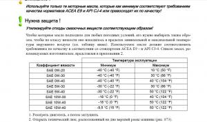

10 марта 201511 г И ещё любовь бывает философская: есть где, есть кого, есть чем - но ЗАЧЕМ @Вадим_69, я сам дико удивился, когда в таблице вязкости масел на ну очень большой дизель 265 кВт мощностью 0/20 увидел. Техника ВОТ ТАКАЯ: Но в том самом "Приложении 2" про 0/20 уже ни слова: Изменено 10 марта 201511 г пользователем skorp777
10 марта 201511 г Вадим_69 сказал:И ещё любовь бывает философская: есть где, есть кого, есть чем - но ЗАЧЕМВадим_69, я сам дико удивился, когда в таблице вязкости масел на ну очень большой дизель 265 кВт мощностью 0/20 увидел. Техника ВОТ ТАКАЯ:Уменьшено на 68% (1000 x 645) - Нажмите для увеличенияСообщение отредактировал skorp777: Сегодня, 15:00 "Камазовское зимнее" - типичная двадцатка, эдак 7,5W20 и ездят же как то.. http://www.expert-oi...4054048051.html Летнее - тридцатка.

10 марта 201511 г я сам дико удивился, когда в таблице вязкости масел на ну очень большой дизель 265 кВт мощностью 0/20 увидел. Там ошибка. Требование не хуже CJ-4. Но CJ-4 двадцаток не бывает, т.к. HTHS > 3.5. Лучше манул в оригинале от изготовителя тяжелой техники, а не русский перевод ХЗ кем )) Изменено 10 марта 201511 г пользователем GVA
10 марта 201511 г @GVA, диск с ПДФ-кой +бумажный мануал из комплекта с машиной.Гл.инженер простому оператору ( мне, то есть)доки в электронном виде дал без проблем, бумажный мануал просить не буду. Есть такая же таблица для другой машины, перегружатель ЛИБХЕР, позже выложу. Верить или нет- дело личное.
