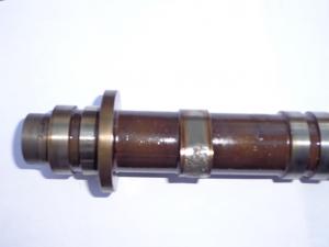

@torcon, это не моя машинка, а форумчанина. Я б на таких интервалах не ездил :)
Езда хонды на не хондовском :)
До 150т мобил1 0-30FE
до 195 мобил 5-40
сейчас уже 7т на мотуль эко-лайт 0-20

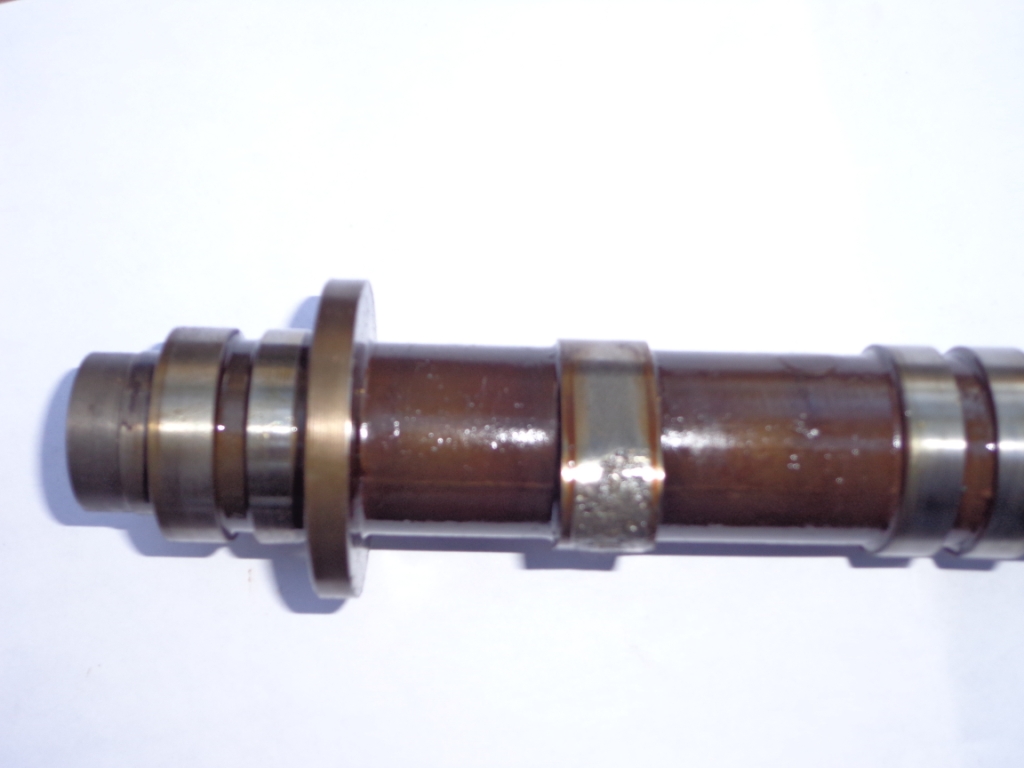

Фот такой езды, приговор сугубо мой недостаточная смазка последнего кулачка...
вопрос из за густого или из за жидкого масла?
Как я понял вопросы начались, с заливки 5-40
Это как - "мыши плакали,давились,но продолжали есть кактус"? :rolleyes: (45 тысяч пробега?)
Это не из-за недостатка смазки. Это ударные нагрузки.
А может причина в этом?
В США в 2008-2009 годах была серьезная битва между вальволин и мобил. Вальволин утверждал, что мобил 5-30 не соответствует минимуму API SM и ILSAC GF-4 (тест на износ распредвала на непрогретом двигателе (при 50 градусах):

тесты проводились с маслами 5W-30 в 2009г. , тест на износ распредвалов. При среднеквадратичном отклонении в 12,5 микрон (статистической ошибке в 30) у SynPower-а и EDGE-а износ не превысил 20 микрон (при допустимых требованиями SM/GF-4 в 90 микрон), а у Mobil 1 он составил 180 микрон, что в два раза выше допустимого и в 9 раз выше чем у SynPower-а
Изменено пользователем Javen
вы эти микроны не заметите на распредвале, а то что на фото это разрушение металла от ударных нагрузок при множественных циклах сжатия...
Из-за жидкого масла при езде внатяг (низкие обороты полная нагрузка)
или
из-за густого масла на высоких оборотах (напр. масло не прогрето и начинаем вваливать в отсечку).
плюс
слабый противоизносный пакет.
Ты знаешь мне кажется там вопросы от неправильной (отсутствия) регулировки зазоров клапанов. Хонда не зря наверное рекомендует интервал в 45 т.км.
до 195 мобил 5-40
А мне кажеться, что это масляное голодание, из-за грязного двигателя.
Может и так, хотя моторы К-серии даже при таких пробегах остаются чистыми, при условии что интервалы замены адекватные.
Там есть фотки самого мотора для этого пробега достаточно чистый, сугубо ихмо тоже масленое голодание из за в40
при голодании были бы задиры, а не раковины...
