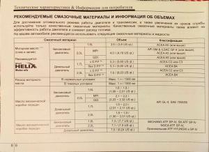

производитель считает что с условия эксплуатации в указанном регионе

Вот что выложил один из участников форума DRIVE 2. Причем указывая что здесь на форумах этого ресурса некомпетентно дают информацию по низковязким маслам. Есть специалисты? Дайте достойный отпор. Вот ссылка на тему https://www.drive2.ru/l/4635597/?m=145944341&page=1#a145944341
e23f61cs-100.jpg hyndayer на сайте
Щас буду ломать стереотипы. Цитирую из oil-club (частично):
Многие производители в мануалах, где рекомендуются низковязкие масла, пишут «5W-20 не рекомендуется использовать при высоких скоростях». То есть производители считают, что на высоких скоростях, при высоких температурах окружающего воздуха, при тяжелой нагруженности автомобиля — такие масла лучше не применять. Дело в том, что слишком тонкая пленка на высокой скорости, при сопутствующих факторах может недостаточно защищать пары трения от износа. Другие же автопроизводители наоборот пишут в мануалах «Использование моторного масла 0W-20 в вашем двигателе предпочтительно» считая что это масло конкретно этому двигателю не навредит. В обоих случаях нужно прислушиваться к мануалам производителей, у них больше опыта и оснований так полагать.
Еще одна проблема при использовании низковязких масел — абразивные отложения в двигателе. Таковыми являются частицы пыли, зола, сажа. Эти отложения в двигателе пагубно влияют на слишком тонкую масляную пленку, как бы разрывая ее — что неминуемо приводит к повышенному износу. В наших тяжелых условиях эксплуатации — такие отложения можно получить очень просто. Заправились плохим бензином при сгорании, которого образовалась абразивная зернистая зола, поставили некачественный воздушный фильтр, нештатный подсос воздуха помимо воздушного фильтра и тд.
Вывод: В наших условиях, с нашим бензином, пробками, жарой, нагрузкой, некачественными расходными материалами HTHS 2.6 ни к чему! При HTHS ≥ 2.9 и выше — износ деталей двигателя меньше! Если Ваш производитель рекомендует наряду с 0W-20, вязкость 5W-30 — то эта вязкость будет предпочтительнее! Если производитель рекомендует только 0W-20, идем искать мануал от своего же двигателя, на других рынках США, Европы, Японии. Если на тот же двигатель, в другой стране рекомендуют 5W-30 — то эта вязкость предпочтительнее!
Теперь смотрим, что рекомендовано производителем для Соляриса/Рио?:
Рекомендуемые производителем масла для России (ссылка на PDF)
Как видим для России рекомендованы масла 5W-30 и 5W-40, ACEA А3. А вязкости 5W-20 нет вообще (хотя у Шелла в гамме имеются такие масла с допуском ILSAC). 5W-20 наливают только на заводе в Китае, где собирают моторы (моторы приходят в Россию полностью заправленные маслом). Прошу заметить по ссылке находится Hyundai oil map, хотя некоторые почему-то считают это рекламкой Шелла.
Теперь обратимся к мануалу — там прописаны масла от 0W-20 до 10W-50! Тут нужно отметить, что 10W-50 не бывает жиже, чем HTHS 3.5 (ACEA A3). Также вспомним, что в ресурс тестах Авторевю мотор Соляриса на масле 5W-40 А3 показал самый низкий износ среди автомобилей-конкурентов, к тому же дилеры в Краснодарском крае льют 5W-40 А3 и делать это без одобрения концерна Киа-Хундай они не могут!
Тогда почему в сети столько информации, что А3 слишком густое и не подходит моторам gamma? Да потому что на oil-club пустили этот слух много лет назад, глянув в один единственный мануал для Европейского рынка, а остальные люди повторяют эту дезу друг за другом, не углубляясь в вопрос.
нормальная точка зрения имеющая право на жизнь. Я вот все жду , когда кто нибудь прокоментирует рекомендации производителя, скан которых я выдожил выше.. ;) но гуру оил клуба почему то упорно не хотят замечать рекомендаций произволителя по вязкости выше 5-30 ;)
