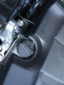

Есть и мы их видели в этой теме на примере мануалов для США. Да и на маслокрышке указано
