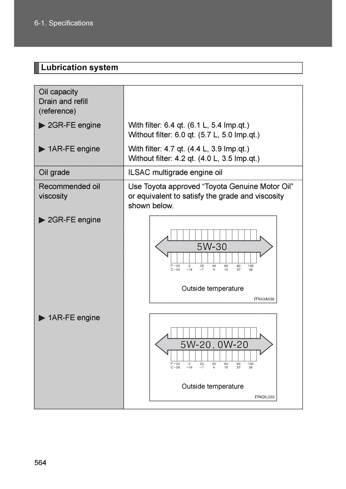

Добавлю свои пять копеек, машина Toyota Highlander 2015 год, двигатель 1AR-FE.
По Русскому мануалу масло только 0W-20 или на худой конец 5W-20,
берем Американский мануал и видим там таки еже рекомендации, но в нем есть сноска:
"Масло с высшей вязкостью, возможно лучше удовлетворено требованиям если транспортное средство управляется в больших скоростях, или при экстремальном условии груза"
Данного предупреждения в Российской умной книжке нет.
post-9775-0-05294900-1447669074_thumb.jpg post-9775-0-57086900-1447669085_thumb.jpg
