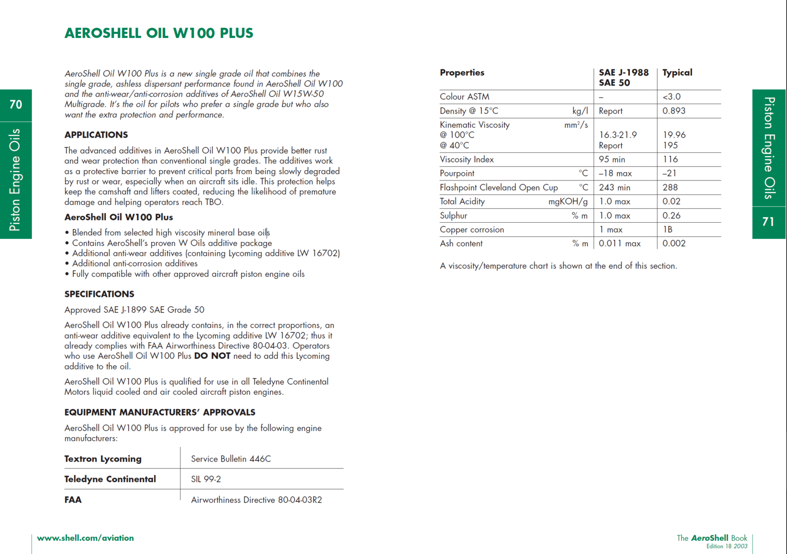

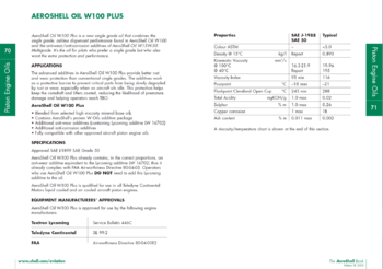

Разбавить авиационную минералку типа Aroshell жидким
0w-20 на ПАО-эстерах, наверное,  не пплохо  будет.
К слову,  почему там  не  применяется синтетика (в поршневых авиа) - в самых жестоких режимах  (суровый авиаспорт)
идет моноградная минералка  SAE50 типа Aeroshell 100 plus   и подобные -  вязкость ~20 сст при 100С, вспышка  288С, зола 0.002%.
Беззольная противоизноска. Цена тоже - "аивационная" (amsoil  -  дешевле будет).
