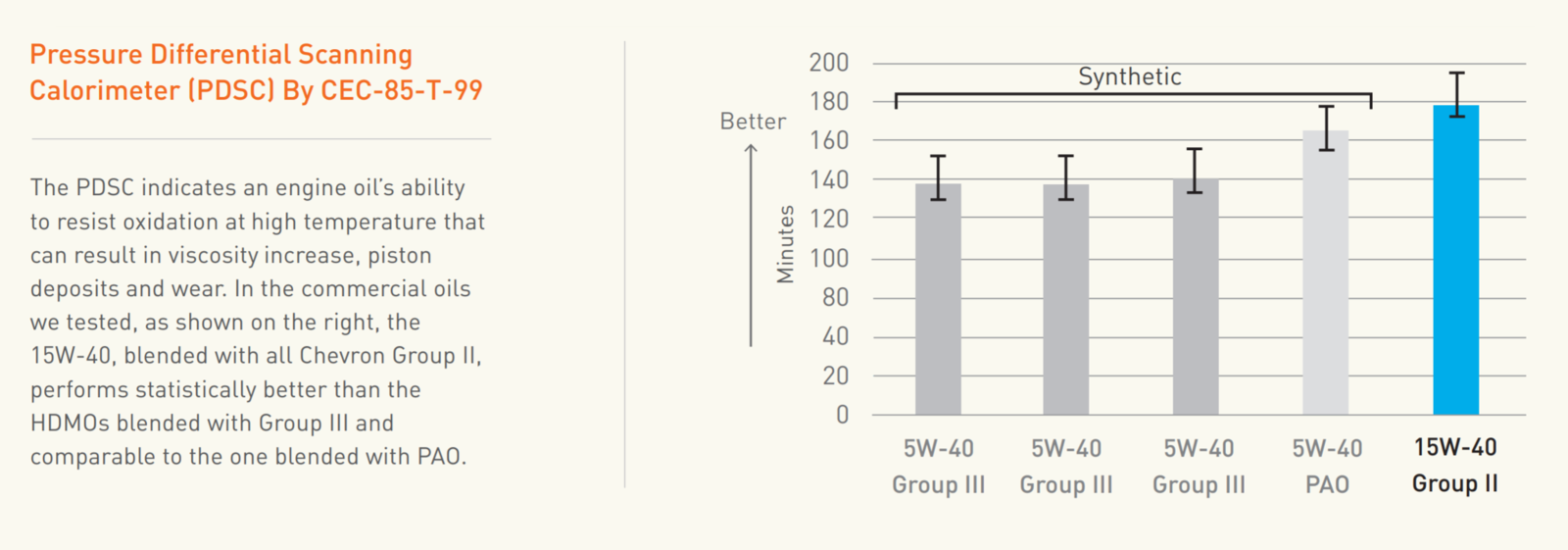

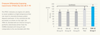

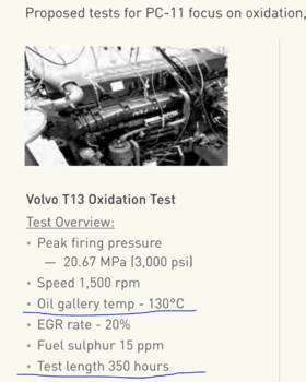

По поводу температурной не стабильности масел II+ в последних (современных)  тестах  "грузовых"  масел  из
докмента "Chevron Group II Base Oils Optimise Automotive Engine Oils".
350  часов при Т масла 130С и давлении в цилиндрах 20+ МПа.
У  Шеврон базовые масла гр.II+ должны быть не плохи.

14 минут назад, GVA сказал:
По поводу температрной не стабильности масел II+ в последних (современных)  тестах  "грузовых"  масел  из
Оно всё хорошо, только вот сравнение не совсем равное, сравнивают жидкий кряк 5-40 с горой загустителя со второй группой 15-40. Было бы интересно сравнить с кряком 10-40(таких грузовых, кстати, немало), 15-40(да, редкость, но есть, к примеру, у S-Oil и Amsoil)
Думаю, в этой теме с учётом стоимости масел Chevron их не оценят. :crazy:

18 часов назад, GVA сказал:
Спору нет у Шеврона отличная база и хорошие товарные масла на ней, но стоимость таких масел для местных будет неинтересна.
Да и для непосредственного применения в HDDEO сегменте эти масла тоже крайне непривлекательны по цене, 15W-40 СJ-4 где то дороже в 2 раза чем масла отечественных производителей.
