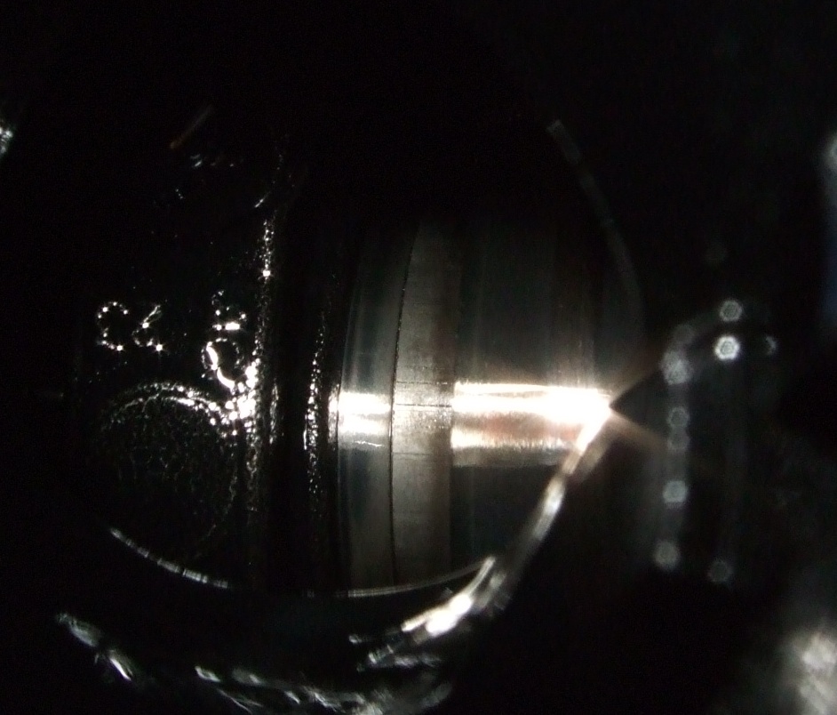

машина Лендровер дискавери ТДизель 2,7, пробег общий 95,
...масло SLX prof 5/30 А3 С3 , интервалы около 12т.км.
фото горловины

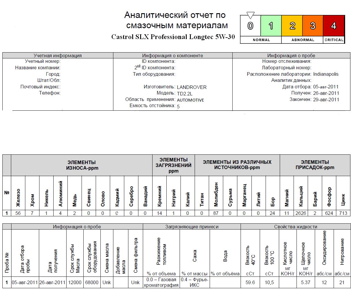

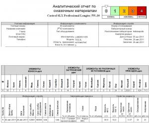

как раз есть проба этого масла с дизельного фрилендера именно после 12 ткм, общий пробег около 70 ткм. дней через 10 будет анализ. толкько не А3, а А5/В5 - еще Лонгтек в названии.
Как по мне так очень даже ничего так, учитывая то, что интервал смены приличный и это дизель.
Кастрол SLX Prof. A5 5W-30 - 12 ткм только на Лукойле Экто дизеле (ЕВРО 4 или 5). Щелочное - хоть столько же еще катайся, но износ великоват. Масло слили, отбор был при смене - слив из картера.
