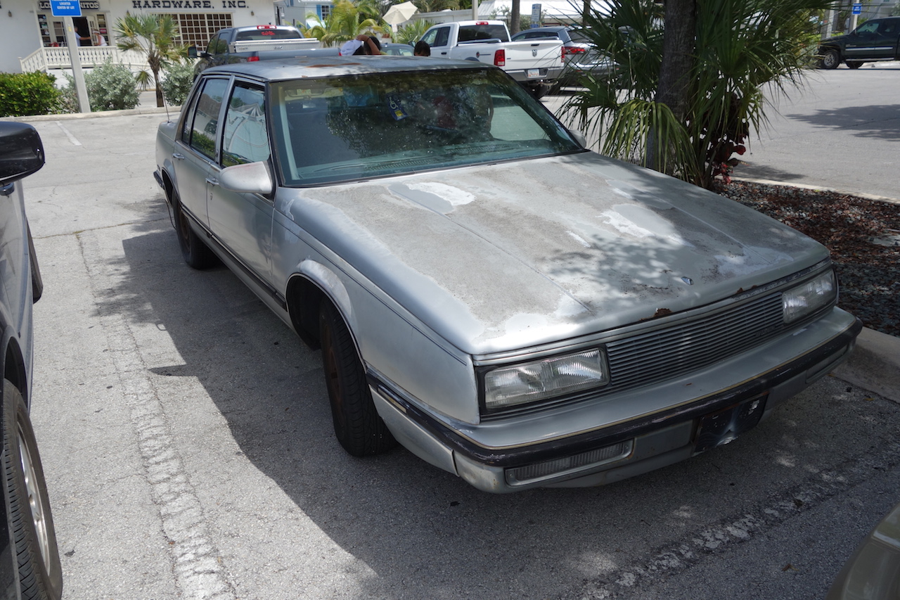

10 июня 201511 г Спасибо, значить здесь дело в климате и составе воздуха. Другого ответа я не вижу. ну, штатов на побережье с воздухом такой степени солености, что краска с машин под солнцем слазит, тоже хватает. При том, что и гнилые машины сплошь и рядом, причем даже в тех штатах, где снег только на картинках разглядывают. Т.е. в данном случае гниют от влажного, теплого и соленного воздуха, а не от реагентов на дорогах (реагенты тоже не лучше - по мануала обработка ими дорог сокращают срок службы масла). Как есть и штаты, где летом под 50 по Цельсию бывает. А требования по маслам для всех штатов одинаковые. И как-то ездят тем не менее. Но мы, кажется, на второй (или на двадцать второй?) круг заходим. Так что австралийском составом воздуха не напугаете. типичная старая машина во Флориде (такие же "японцы" старые, "англичане", "европейцы") - ржавчиной в скорейшее время покрывается любой металлический предмет, хотя экология - идеальная. Изменено 10 июня 201511 г пользователем Васька_Петька
