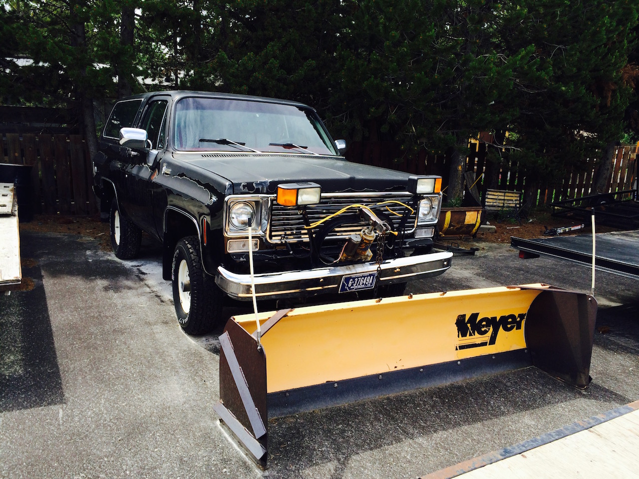

не знаю - статистику не смотрел, но сомневаюсь, что большинство ездит 5-10 км. т.к. на пикапах народ наматывает прилично, это у нас их для непонятно чего в основном берут. но зато никто не буксует в прямом и переносном смысле, когда надо на нос повесить снегоотвал со всей гидравликой и приводными механизмами и почистить свою и соседние улицы - там пробег вполне может быть и небольшим.
типа такого - машины, видимо, держат только для того, чтобы тяжелую работу выполнять. и вряд ли при этом наматывают много.
Изменено пользователем Васька_Петька

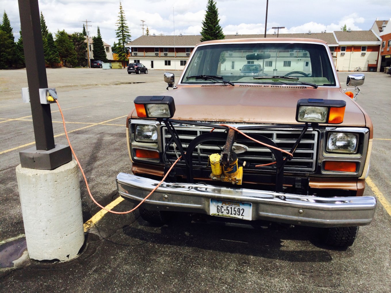

легионер три топора тут говорил что "там все машины в лизинг", "хайвеи ровные", "условия тепличные", "масло никто не меняет", "0W-20 потому что пофиг на машину"
Старший оленевод как всегда ошибся (или придумал), так как обратное доказывал, на примерах тех же "морозных" Невады, Калифорнии, Техаса, Мохав.
вот тут сразу видно - машину для баловства подключили к розетке, чтобы ночью мигала как рождественская ель... или это гибрид такой фордовский с 30 летним стажем на подзарядке стоит? назначение розетки осталось непонятным... ну не для того же, чтобы зимой машину легче было заводить - там же морозов нет, одни домохозяйки.
