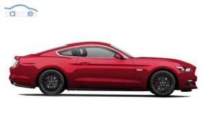

15 января 201610 г Популярное сообщение В итоге - прожарки , плохое топливо , масляная чума , недостаточная производительность маслонасоса на ХХ , ПАГ , эстеры , мотюль , бор и керамика и хрен пойми что ещё. Ну вообщем всё что угодно , кроме мануала к авто. Совершенно верно!!! Вот к примеру всем известный "Ford Mustang V8. 5L" который продаётся у меня в Австралии. По мануалу в него льют 5W-20. И заметьте, это при австралийской жаре которая может привышать 50 градусов. По мнению российских "спецов" в него надо лить как минимум W60. Мужики, читайте хоть иногда свои мануалы, их всё таки не идиоты писали!!!
