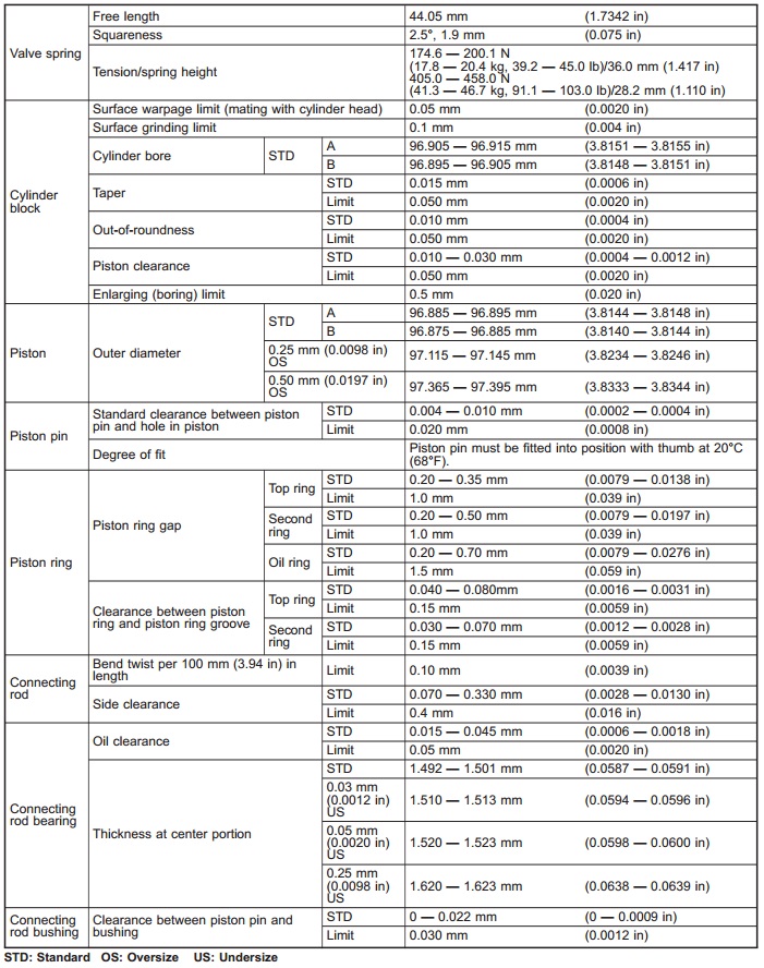

27 ноября 201511 г Ещё раз повторяю - эту красивую теорию о заговоре подлецов - экологов, которые придумали заливать жидкое масло в двигатели разработки второй мировой войны считает необходимым опубликовать каждый новый пользователь и заодно открыть глаза всем остальным, приебывающим во мраке незнания. По факту я уже писал что xW20 появилось в 1996 году и будьте любезны предоставить в мм и микронах одинаковость зазоров во всех парах трения а не невнятные нетехнические термины "не сильно влияет", "зазоры там небольшие" и коронный номер "двигатель из середины девяностых". Японские маловязкие масла тоже из середны девяностых, и для чего то их уже тогда выпускали и продавали. У вас со зрением плохо или с пониманием прочитанного? Где я писал про заговор экологов с маркетологами? Я только написал что масла совершенствовались. А посему в те же самые двигатели стало допустим лить масла и пожиже. За счет той же конской дозы молибдена например. Именно поэтому я сейчас в свой движок производства середины 90-х годов прошлого века лью двадцатку. Хотите сравнить зазоры? Сравнивайте 1) Мануал 1995 года 2) Мануал 2006 года Можно и попозднее поискать на ежей (к тому времени когда их сняли с производства), но большого смысла нет. Говорю, сами детали по заменам те же самые остались. Производителем гарантируется полная их совместимость... P.S. Первый мануал был от 1995 года, а не от 96го как написал изначально. Поправил. Изменено 27 ноября 201511 г пользователем SVKan

28 ноября 201511 г 2.Ерунда,разница даже если и есть,то она вообще не заметна.К тому же,как гласят все мануалы-греть не надо,ехайте сразу,а на ходу все прогревается достаточно быстро.Да и не особо кто вообще машину греет,эпоха жигулей. Как бэ, на 0/20 безопасней без прогрева сразу полпедали дать, чем на 5/30.И уж тем более безопасней, чем на популярном среди некоторых 5/40. 3.Возрастной мотор изошнен и раскатан,корреляция в этом соотношении по оптимальной вязкости,к более загущенным как раз будет ближе. -это из коллекции заблуждений. У многих "возрастных моторов" основные зазоры ( поршень-гильза, зазор в кольцах, вкладыш-шейка КВ) находятся в рабочих пределах. Изменено 28 ноября 201511 г пользователем skorp777
