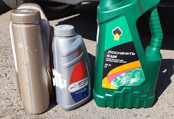

Так вышло, что перешёл с Rosneft М10Г2К на микс Rosneft optimum 15w-40(3.6l)+Castrol Power1 racing 10w-30(1l).
 Первая промывка: ДТ 3л+ Luxe 20w-50 0.5л + Rosneft М-8ДМ 0.5л — 30-40сек на хх
Вторая промывка Rosneft М-8ДМ 3.5л + 3Ton MSK 0.8л и промывочный фильтр, 20мин хх
Изменено пользователем veev2

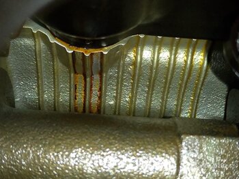

Никого не слушайте! Мыть к чёртовой матери, не дожидаясь перитонитов! Я тоже всё время мотор мою, вон грязь есть, зловеще таращится на меня, когда маслозаливную горловину открываю...8209506D-1AB3-4862-957B-66036FE98FE1.thumb.jpeg.abcf267a2a6f17b35934b974efd1945e.jpeg
AB46C099-0F9C-43E6-BCD9-0C9FA88061F0.thumb.jpeg.6fedde8ae6f90507987c22c7d1685e71.jpeg9E03F887-48A0-452D-B4D4-B79EF119DB6E.thumb.jpeg.8f475745d2c9252fd4449182b26a6cb5.jpeg
