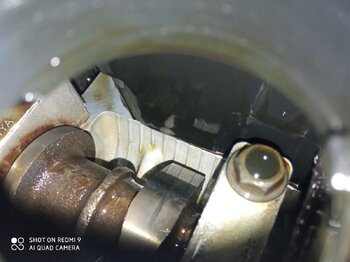

4 сентября 20215 г 23.08.2021 в 09:56, Pechnik сказал: Моё масло умирать потихоньку начало 7тыс.км. на Зике в подписи. Слегка потемнело, но мотор работает так, как будто вчера замена была.
