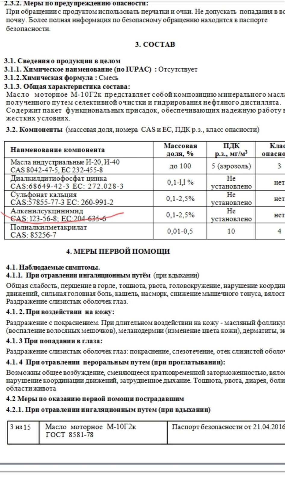

Мне кажется, по крайней мере частично, написанное могло устареть.
Зольность вроде не такая и страшная, карбюратор(что это такое?), какие-то из сукцинимидов имеются:
Ну пёс его знает, практика тоже говорит что ехать можно) а конкретную специфику, скорее у сеньора SAE20 нужно спрашивать, если он вернётся.
