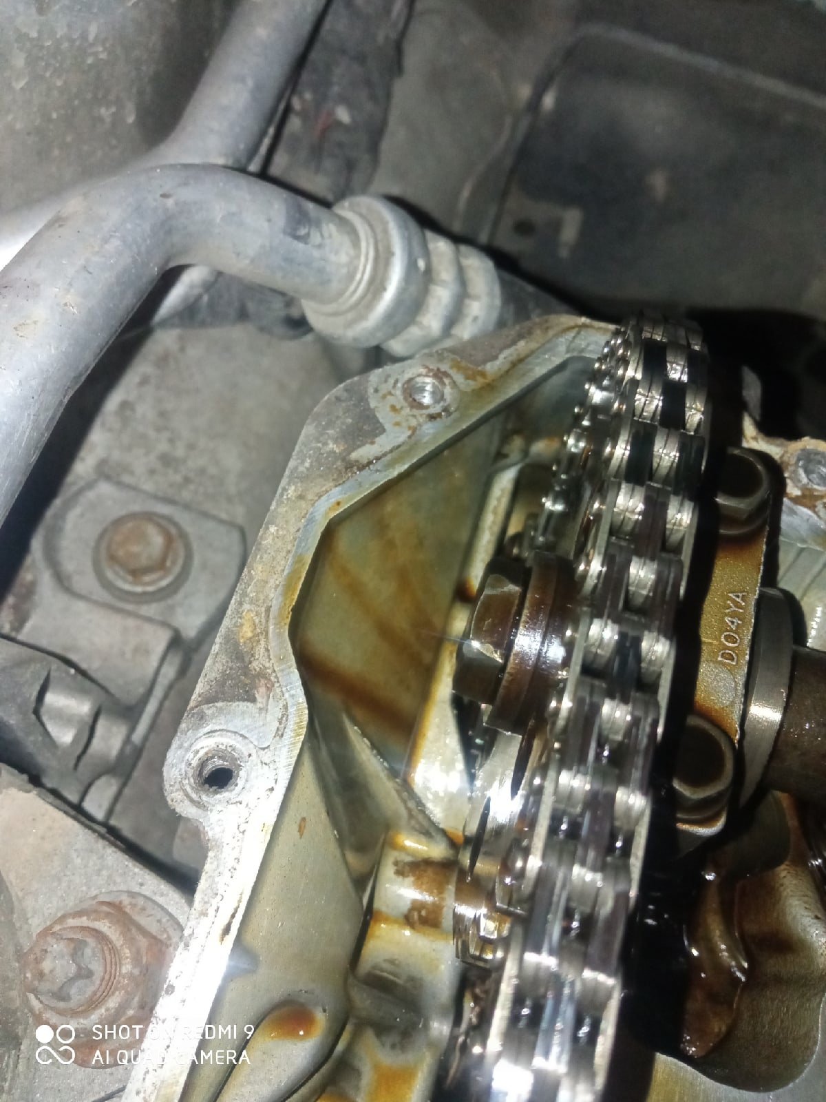

23 октября 20215 г celer посмотрим, анализ скоро отправлю надеюсь в лабу, там 200 с небольшим моточасов и 8600 километров, и под крышкой мне что то насрало, не исключаю что и эта минералка. В остальном никаких отклонений, масло как масло, тем более никакие масленки не горели. Брал я ее в том числе из за цены -около 2100/20л Изменено 23 октября 20215 г пользователем Alickaps
23 октября 20215 г 5 минут назад, Alickaps сказал: celer посмотрим, анализ скоро отправлю надеюсь в лабу, там 200 с небольшим моточасов и 8600 километров, и под крышкой мне что то насрало, не исключаю что и эта минералка. В остальном никаких отклонений, масло как масло, тем более никакие масленки не горели. Брал я ее в том числе из за цены -около 2100/20л В любом случае данное масло здоровья и долголетия вашему мотору не прибавит. знаю это на примере моторов. которым это масло рекомендовано заводом. Когда работал в лесу. то у нас М-8В покупали для цепей бензопил. брали лукойловское на АЗС в канистрах по 18 литров (кстати давно не видел М-8В от Лукойла. видимо Лукойл его уже не выпускает). В двигатель ЗМЗ-402 было залито единожды. после кратковременного использования было слито по причине недержания давления.

23 октября 20215 г знаток у меня м8в было 200мч и 8600 километров, летом ездил на юга. Все отправить не могу, даже в boxberry не взяли, в эти выхи в другие офисы обращусь)
