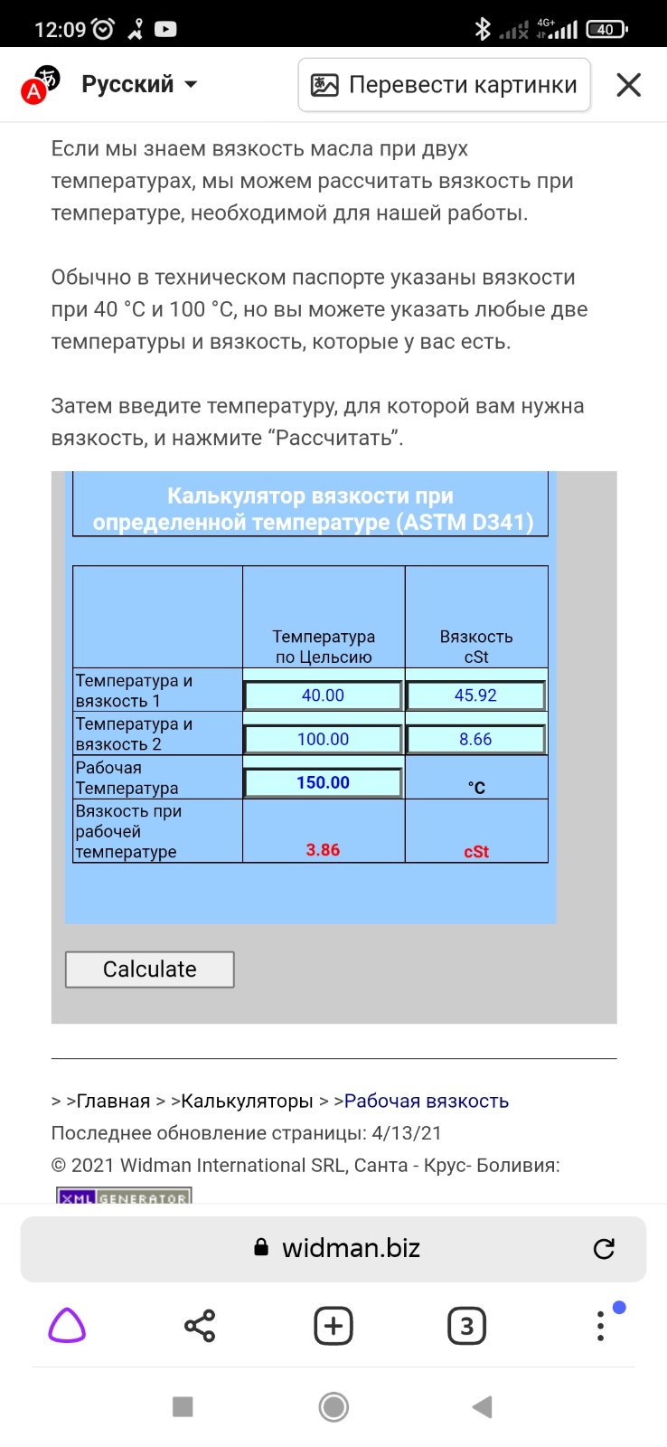

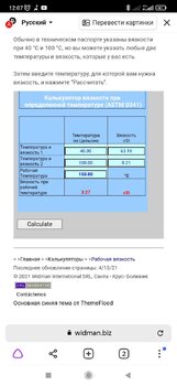

28 октября 20215 г Alickaps https://www.widman.biz/English/Calculators/Operational.html Здесь можно сравнить в графическом виде при любых температурах.
28 октября 20215 г знаток хорошо сравнил вязкости при 150,у шелл hu больше немного, но ведь должны быть какие то отклонения от нормы в ту или иную сторону.
