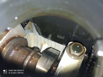

KotKamelot неё, я его как оттер вручную под клапанной примерно на 253000 так он у меня и чистый уже как 50000.Вот тут я это описывал
А так вот последние фото при сливе минералки, по клапанной и пробка
Изменено пользователем Alickaps
