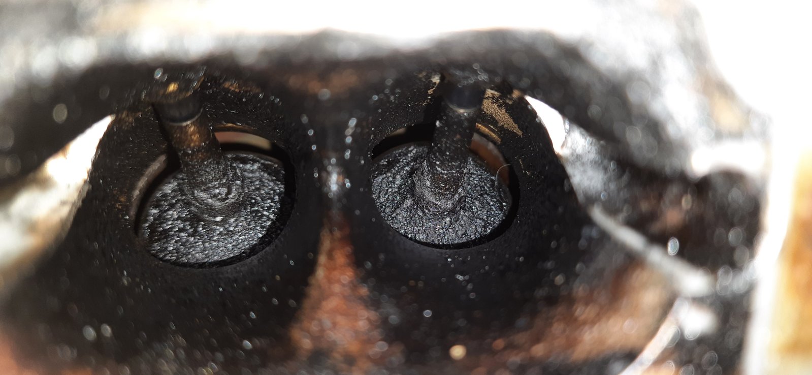

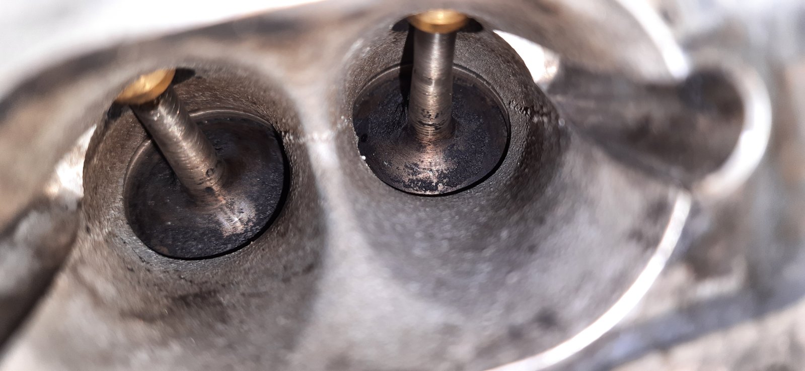

Ну а на cdab окончательно потекла помпа(несколько лет чуть-чуть по зиме бывало), сейчас всего-то +18 ночью, а лужица тут как тут. Короче где замена помпы, там и замена масляного радиатора, а где замена масляного там и снятие впускного. Ну а раз впускной снят, то грех не пройтись по впускным клапанам, впуск то прямой.
На примере крайних правых клапанов,
было:
стало:
Понятно что не идеал, но они меня заипали... три вида очистителей карбклинеров, самый нормальный Xado но его было меньше полбалона, abro нормальный, bibicar из светофора – мусор. И Lavr complex – ерунда, в плане очистки клапанов, в цилиндры не знаю. 646(вершина) лучше чем бензин и бибикар. Это я к чему, у Tatneft luxe PAO 5w-30 нормальный жизни то-же не будет...
