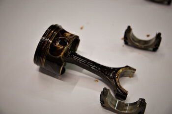

Mobil не унимается, так что, вот их инструкция "как положить мерседес на Mobil 1 FS 5W-30 за 2 года".
Результат аналогичный: маслосъёмные кольца нормально так заклеены + добавились протертые вкладыши. Стенки цилиндров скромно не показали...

Интересная цитата из статьи: "...масло Mobil 1™ FS 5W-30 в течение всех 20 000 километров между заменами не подвергалось химическому и температурному разложению..." :Cherna-facepalm:
Обращение ко всем друзьям - синтетикофилам:
Ваши чистые (как у кота сферические объекты) механизмы ГРМ (под клапанной крышкой) ничего не значат! Всё самое интересное происходит в области поршневых колец! Не тешьте себя надеждами! Ваша синтетика продолжает скрытно клеить вам кольца и полировать вкладыши (при идеальной чистоте в заливной горловине и в поддоне). Раздел форума "Фотографии вскрытых двигателей" , не более чем развлекательное чтиво (т.к. фото колец нет и что там на самом деле происходит никто не знает)!
Я конечно понимаю, что тема «минеральная» и надо засрать синьку, но при чем тут «злая заклеивающая синтетика» к современному турбомотору, который тарабанит в московском такси с интервалом в 20к км? Блажен кто верит, конечно, и можно предположить, что он на минералке с интервалом 20к выглядел бы лучше,  но мотор на таком интервале неплохо выдержал 200к км. Учитывая что это современный мотор, не думаю что он на любом масле, любом интервале пройдёт далеко больше 200-300к км.
А по вкладышам- я думаю, не зря Мерседес рекомендует в свои машины 229,5 в вязкости 5w40, а не как в эксперименте, 5w30.
Изменено пользователем Lobshter
30 минут назад, Lobshter сказал:
Покажите мануал любого мерсовского двигеля, где нет w30 A3, конечно кроме самых заряженно-отмороженных, да и там не факт.
