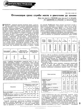

3 часа назад, Mikong сказал:
  Цитата
В конце 70-х гг. прошлого века в СССР с целью определения оптимального интервала по замене масла в двигателях автомобилей Волга ГАЗ-24 (судя по всему московских такси) были развернуты длительные и чрезвычайно трудоёмкие пробеговые испытания машин в их «естественных» эксплуатационных условиях [1]. Исследовались двигатели 116 автомобилей, работающих в одном городе. Использовался бензин А-76 и масло М10Гз, система вентиляции картера была открытой. По интервалам замены масла автомобили были разделены на 4 группы: 1) через 12 тыс. км; 2) через 24 тыс. км; 3) через 48 тыс. км; 4) бессменно.
Было установлено, что абсолютные величины износов большинства деталей двигателя во всех группах малы и отличаются незначительно. Любопытно отметить, что наименьшие износы коренных и шатунных шеек, а также коренных и шатунных вкладышей, оказались у автомобилей группы 3. Но уже при интервале 48 тыс. км наблюдалось сильное загрязнение поршней и тенденция к закоксовыванию колец, что увеличивало вероятность наступление аварий моторов.
Поэтому после тщательного анализа полученных результатов исследователями были сделаны следующие рекомендации:
То есть для двигателей советских такси конца 70-х гг. прошлого века, эксплуатирующихся круглогодично преимущественно в городском цикле на низкокачественном (по современным стандартам) масле, была рекомендована периодичность его замены через 18 000 км пробега. Что вполне обеспечивало их работу до окончания ресурса и позволяло снизить перерасход эксплуатационных материалов и избежать лишних затрат на ТО.
Сопоставимый интервал рекомендовали и для некоторых грузовых двигателей
Еще более поразительный результат ожидал исследователей после испытания приписанных к одному автохозяйству 13 автомобилей различных типов с интервалами замены масла (в тыс. км) 1,5-2; 5-6; 11-16; и 20 (два автомобиля).
«…В результате было установлено, что двигатели, работавшие без смены масла более длительное время, оказались менее изношенными, чем двигатели, работавшие с частой (по норме) заменой масла…» [4]. То есть чрезмерно частая замена масла снижает не только денежный ресурс владельца, но и ресурс двигателя.
Эту статью надо бы в шапку добавить. Авторитет советских учёных высок и не продиктован маркетингом. 18ткм в те времена по Москве это примерно 400+м/ч и оказывается минералка тех лет, с более грязным базовым составом и древними пакетами присадок ходила такие интервалы, в режиме такси.
Изменено пользователем Hant86
2 часа назад, Барин сказал:
Это хорошо, что износа меньше. Только в современных реалия большую проблему представляет не износ вкладышей, а закоксовка колец, что становится первопричиной дальнейших неприятностей. Что касается износа, откуда мы знаем, какие там цифры были в абсолютном выражении? Может такие, что по сравнению с тутошними анализами, у всех глаза бы через ноздри вытекли, при ознакомлении.

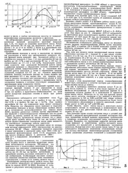

Вот статья, можно ознакомится :)
1979_6-page-005.thumb.jpg.a29a546ae81645e77d9d28cb73963569.jpg1979_6-page-006.thumb.jpg.b47c518f2636ea59a8340a17a399e5dd.jpg1979_6-page-007.thumb.jpg.32d2438ea5c16d48468f4ed2a652fc7b.jpg1979_6-page-008.thumb.jpg.0d304295238eff80d8113ca9695c0037.jpg

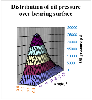

16 hours ago, nikvs said:
Само собой. Колено смазывается гидродинамической смазкой, а не пограничной. Соответственно  между коленом и вкладышем должен всегда быть слой масла, нагнетаемый масляным насосом и создающий эффект водных лыж. Давление масла нужно в основном для этого.
Вторая часть не совсем точна. Давление (клин) на поверхности вкладышей создавется именно вращением вала.
Давление на выходе масляного насоса на это слабо влияет и общем-то не информативно -
оно ничего не скажет о давлении на вкладышах.
На картинке - давление на вкладыше в зависимости от угла поворота коленвала (psi в бар переведете?).
Насос нужен для циркуляции масла, а не для "давления".
Изменено пользователем GVA

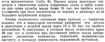

С чем связан такой выбор интервала замены фильтров? Как-то не по чесноку выходит.
3 часа назад, Барин сказал:
4 часа назад, Mikong сказал:
Почему я вижу другое ?
1570583951_FireShotCapture085-1979_6-page-006.jpg.d2e9090fb02c06e0cb66aab89bb5b684.jpg(11911600)_-www.oil-club_ru.thumb.png.7c86b7fef6f4c895d0d2c9a4016707c0.png
17 часов назад, Mikong сказал:
Почему странный? У меня ТАЗик 12-ти летний бегает с рождения на маслах 229.5, уже 230т, никакого масложора и отложений...замена раз в 350-400м\ч...сомневаюсь в таком результате на минералке ИМХО.
Блестяще, в прямом и переносном смысле!! Тазик это приора? Странно, что 350-400 мч и нет никаких отложений.. значиться всё-таки хвала 229.5?
58 минут назад, знаток сказал:
Я понял что вы осилили только начало статьи :bye:
