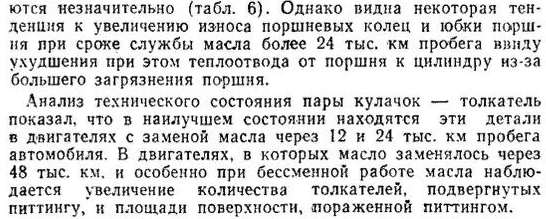

23 марта 20215 г 18 минут назад, Mikong сказал: Я понял что вы осилили только начало статьи до конца читал. мне вот кажется что вы ее не читали.
23 марта 20215 г 45 минут назад, mihail026 сказал: С чем связан такой выбор интервала замены фильтров? Как-то не по чесноку выходит. Не могу сказать...думаю в виде эксперимента в группе 2 меняли фильтр через 24т.км., у меня только такое объяснение. 4 минуты назад, NAK сказал: Не трави душу, только из за этого эффекта уже несколько раз задумывался об установке ГБО А как мягко мотор работает на ГБО ты не представляешь, я бензин заливаю только для того что бы доехать до газовой заправки отвык от бензина совсем, газ приятнее...свечи всегда чистые, камера сгорания тоже... Только что, знаток сказал: мне вот кажется что вы ее не читали. Ок, на этом надеюсь и закнчим...вы что сказать то хотели? Можете мысль сформулировать? Пару тезисов базовых!
23 марта 20215 г 14 минут назад, Mikong сказал: Ок, на этом надеюсь и закнчим...вы что сказать то хотели? Можете мысль сформулировать? Пару тезисов базовых! я вроде всё сказал. где в статье уменьшение износа при увеличении интервалов замены ?
23 марта 20215 г 3 минуты назад, знаток сказал: где в статье уменьшение износа при увеличении интервалов замены ? Смотрю в книгу вижу фигу
23 марта 20215 г знаток , что вас так развеселило? в цитате изначально я написал Цитата Любопытно отметить, что наименьшие износы коренных и шатунных шеек, а также коренных и шатунных вкладышей, оказались у автомобилей группы 3. Таблица это подтверждает, читайте для начала что пишут, а после уже вступайте в спор.
23 марта 20215 г 26 минут назад, Mikong сказал: знаток , что вас так развеселило? в цитате изначально я написал Таблица это подтверждает, читайте для начала что пишут, а после уже вступайте в спор. в итоге получается это и вывод в конце статьи - не более 24тыс. Изменено 23 марта 20215 г пользователем знаток
23 марта 20215 г 52 минуты назад, Mikong сказал: Любопытно отметить, что наименьшие износы коренных и шатунных шеек, а также коренных и шатунных вкладышей, оказались у автомобилей группы 3. Просто интересное наблюдение. не более того. Какая разница на сколько меньше износится коленвал если остальному уже пинда. ладно закончим. Кто понял - тот понял. Кто не понял - я не виноват. Изменено 23 марта 20215 г пользователем знаток
