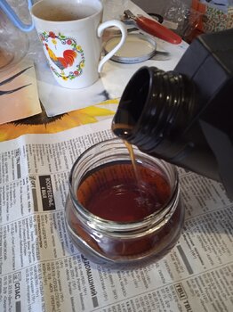

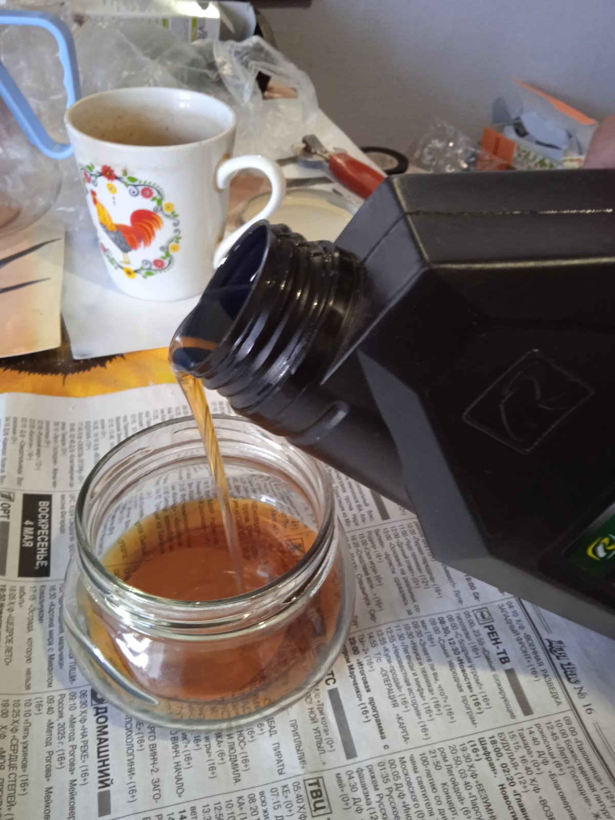

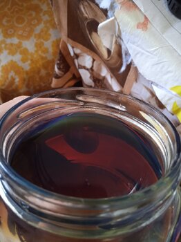

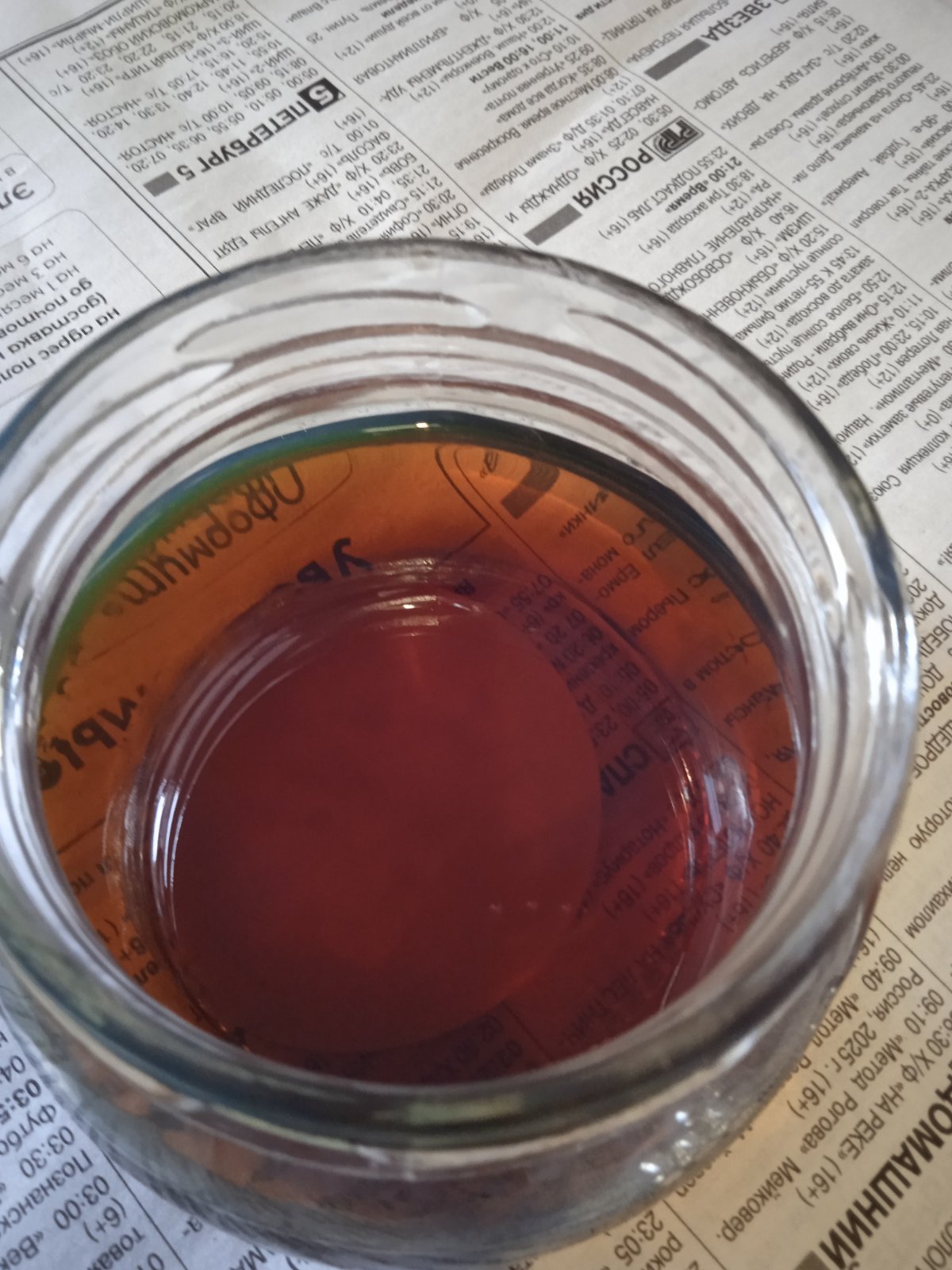

Надыбал литрушку пушкинского М-10Г2к от ОйлРайт, хотел показать внешний вид. Само масло лета 2023 г., ещё до перехода ООО "Пушкинский завод" на выпуск регенерированных масел. Запах конечно не как у омской ГПН, немного отдаёт гарью, но само масло по виду без нареканий, светлое, хоть и не имеет отлива "болотной зелени", как у ГПН. Поставил в морозилку, завтра вечером гляну. Вообще раньше у ОйлРайта это масло отличалось хорошей морозостойкостью.

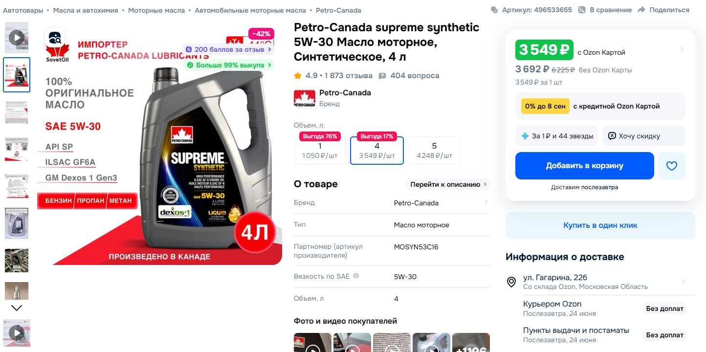

Я думал, может хотя бы вот такого уровня. Если бы у меня не было запаса, на зиму такое бы рассмотрел.
1 час назад, dima015 сказал:
Волф,Чампион,Ареол цены на ВБ от двух тысяч.

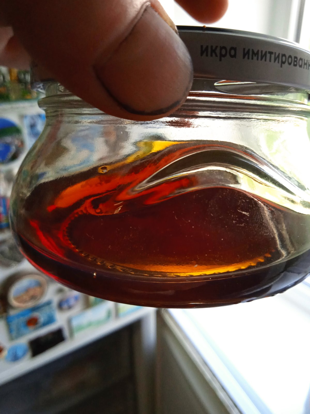

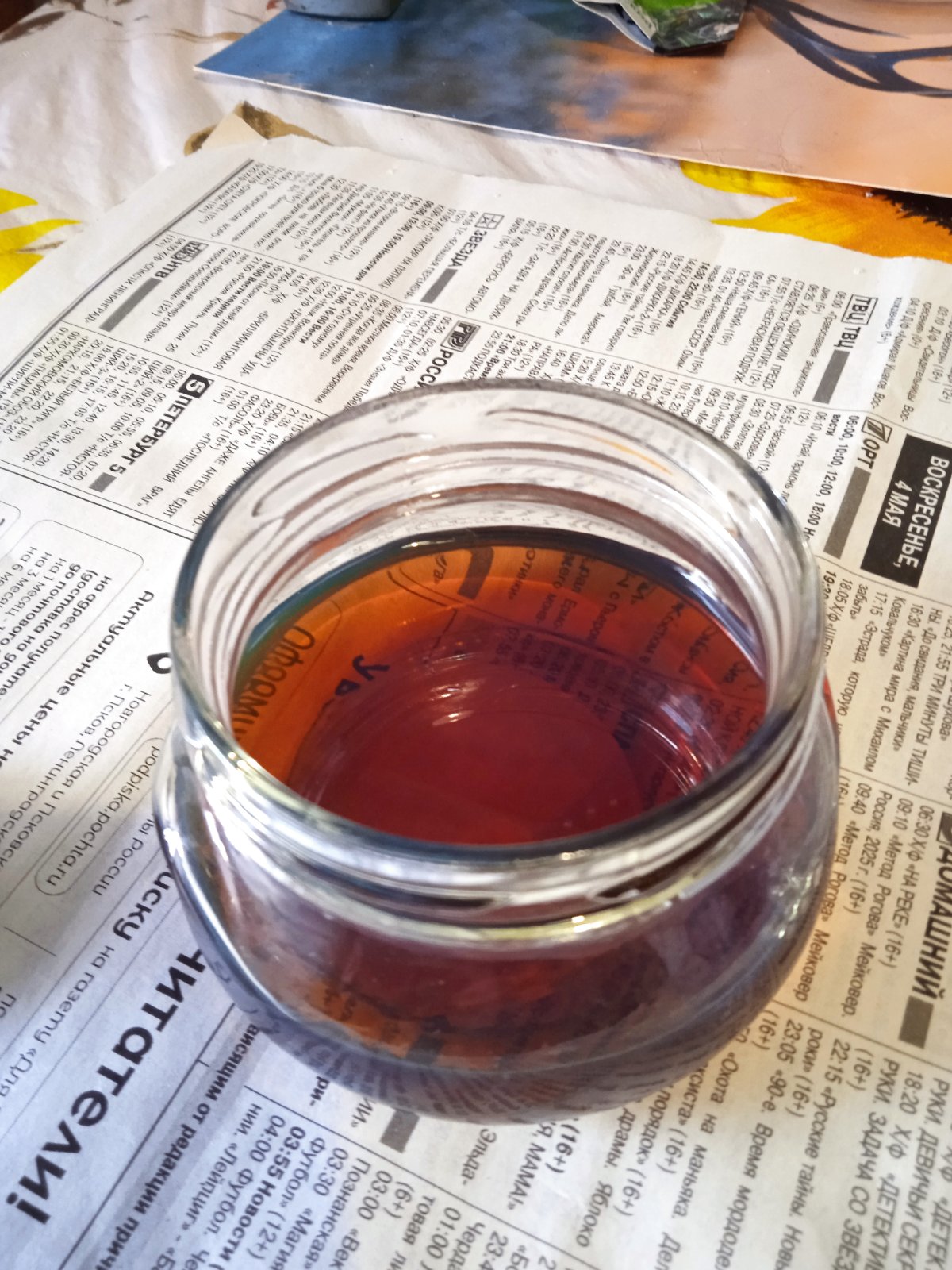

20.06.2025 в 18:53, Вадим-V.L сказал:
После заморозки появилась какая то"медуза"(банка чистая)
как пенка на молоке во время кипячения :)
PS странно конечно выглядят все эти артефакты на простых и надежных ГОСТовских маслах

Это влага после оттаивания масла. Бояться её не нужно.
