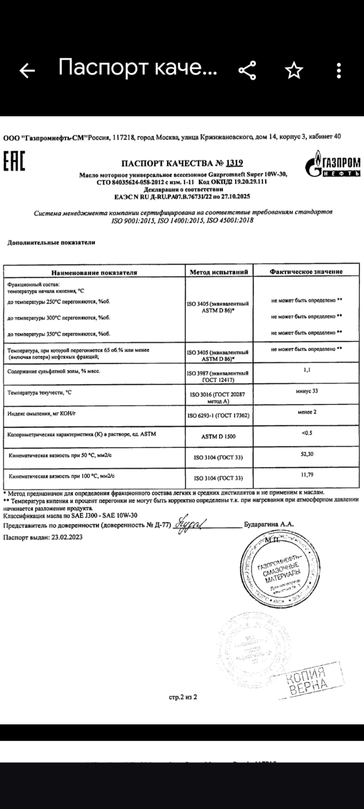

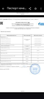

17 часов назад, Вадим-V.L сказал:
А такие?))Screenshot_20250621-151202.thumb.png.27f8e4ffd1f1a7f55d0a1f36603f4e14.png
Такие явно поприличнее будут, но ресурс будет зависеть от условий эксплуатации. Любой дешёвый загуститель в работе даёт просадку вязкости, вопрос насколько и будет ли это заметно по той же "масленке" на приборной панели.

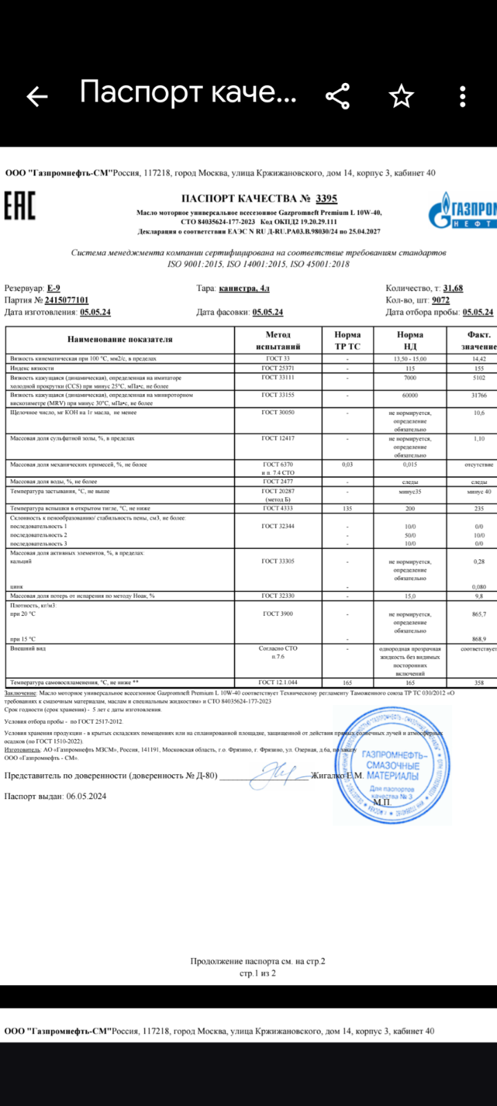

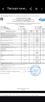

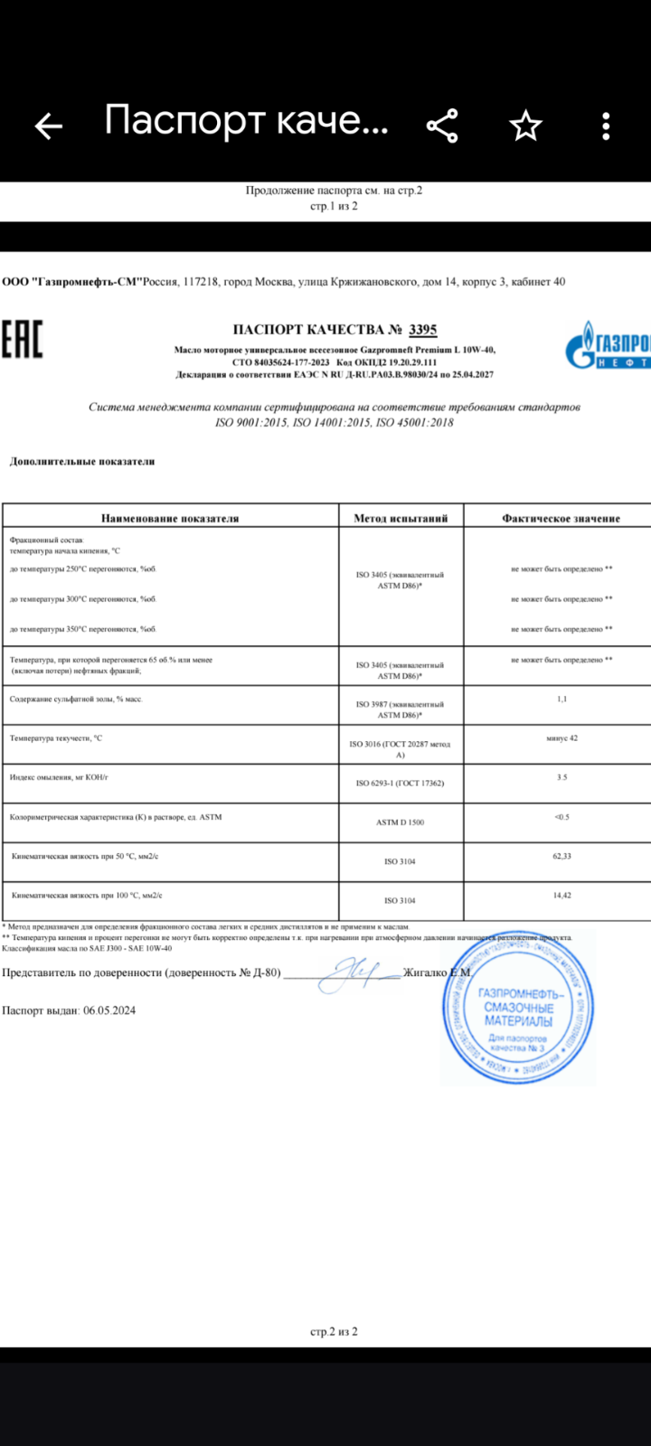

Ну вместо М-8В что-то вроде такого на кряке разве плохо на зиму? Думаю, без загустителя обошлись.
20 минут назад, Proteus сказал:
Неплохо, просто многим такое на зиму не нужно. Если у меня морозы позволяют нормально зимовать на автоле, то зачем мне платить за 4 литра этой Роснефти стоимость как у 20-ки автола от этой же Роснефти? Да, он ходит на порядок меньше, но при этом у меня в поддоне практически всегда свежее масло, а поменять его лично мне не сложно. Вдобавок многие автол тут используют как корректор вязкости летних масел, так что автол как масло более универсально.
Стоимость, конечно, важна. И свежесть - хорошо. Помнится, дядя в ГАЗ-52 рабочий каждый день подливал по литру автола, и масло не менял - всегда свежее же.
Но как быть с профитом от присадок? М-8В практически пустое в этом плане же. Даже по ГОСТу в Союзе Жигулям полагалось масло "Г", а не "Б" или "В".
