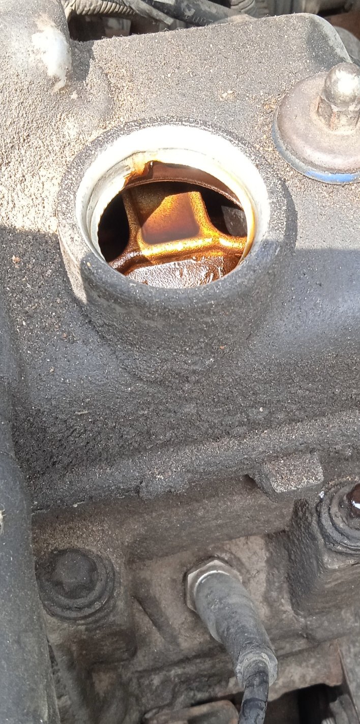

3 часа назад, celer сказал:
По этой причине я на автоле откатал всю зиму без проблем, а в +26 в масле появились небольшие следы металлической пудры
Мда.. вот как то не очень хорошо..
13 минут назад, mefistofel3042 сказал:
Так а чего нехорошего, 20-я вязкость для ВАЗов всегда шла на зиму, это в ваш УМЗ-417 автол считался всесезонным маслом при заявленном ресурсе двигателя в 125 тыс. км. Вот сейчас на 10ДМ от Сибойл никакого намёка на пудру, вчера ехал из СПб по трассе "Сортавала" и наваливал 120 на некоторых участках, масло чистое, угара нет, пудры на крышке горловины нет. Не знаю, может обманка восприятия, но даже показалось, что посветлее стало под клапанной крышкой. И кстати по утрам стал пускаться без провалов, двигатель сразу набирает обороты. Прошёл на нём 3500, ещё 1000-1500 и выпущу "на свободу с чистой совестью".

28 минут назад, mefistofel3042 сказал:
Ну так не стоит катать автол при таких температурах.
Как только ночные температуры перестают опускаться ниже 0, можно переходить на М10.
7 минут назад, More сказал:
Блин.. да то что вообще до такого доходит, я об этом. Не над эти 'религиозные мантры' зачиьывать..
У меня не будет пудры от 0-16(крутого правда) летом...
Есть на форуме анализы тачек на неподходяще(ну по букварю) жидком масле хорошем современном и все отлично..

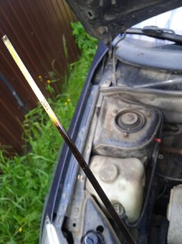

5 часов назад, celer сказал:
Давление в норме- это в смысле масленка не мигает?
Это в смысле по мех манометру нет отличия от других сороковок

24 минуты назад, mefistofel3042 сказал:
Магнит к досмотру, струганина с ппм не коррелируется. Помню мазду с скайактив, в масле блёстки, а анализ пучком)))
23 минуты назад, Agent_Slaveg сказал:
И не будет, пока масло не перегрето хорошо. Кому летом нужна тонна дешёвого полимера в двигателе, те могут лить и такое.

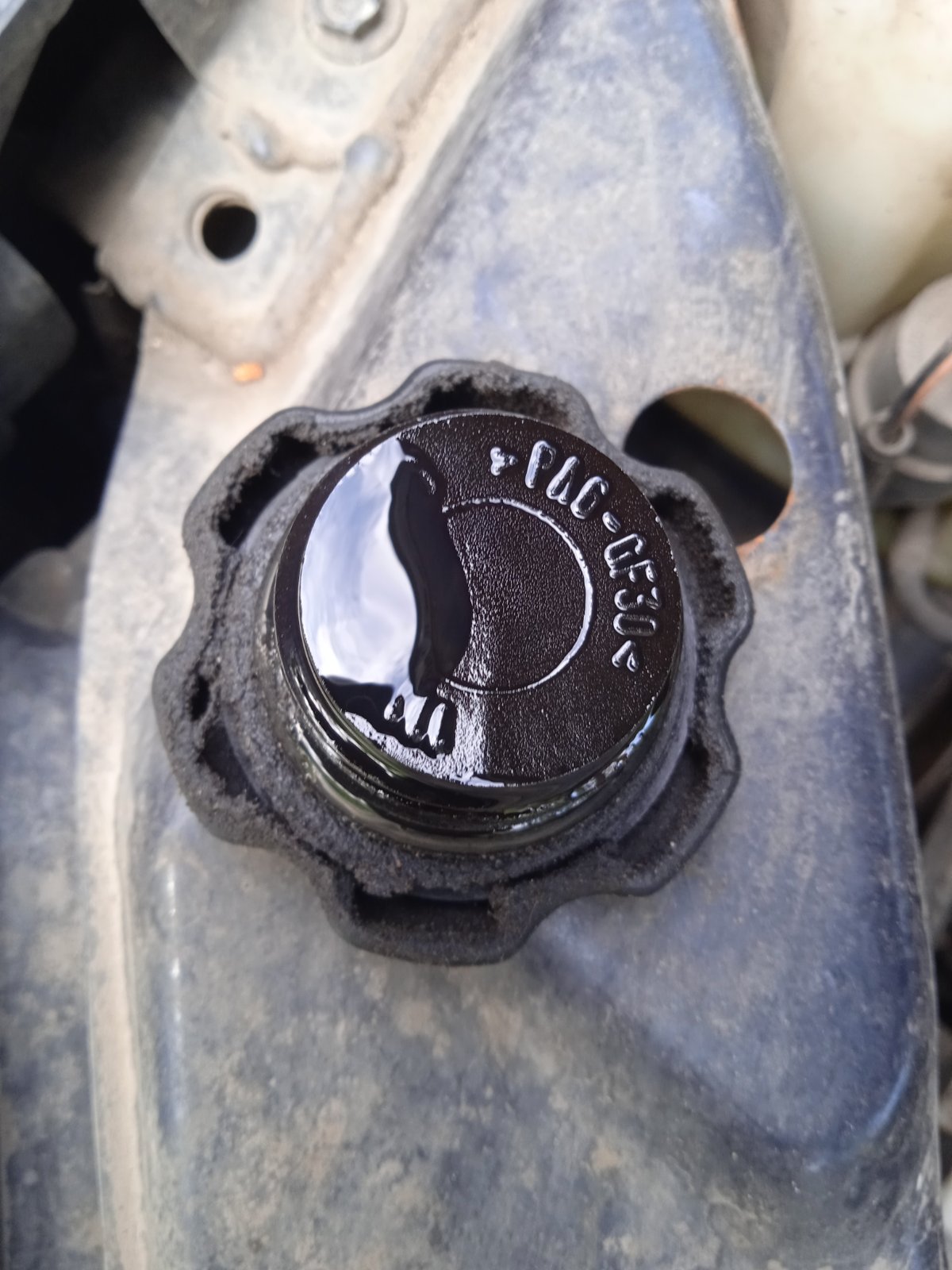

44 минуты назад, More сказал:
До +15 можно спокойно жить и с автолом. Куда лучше, чем холодный "жир" по утрам в двигателе.

44 минуты назад, mefistofel3042 сказал:
При чем тут ваше "крутое 0-16" и автол?..
Речь о том, что есть границы разумных условий эксплуатации, не переходя которые всё работает отлично, и без каких либо негативных последствий.
У меня прошлой зимой Жигулятор спокойно отработал сезон на дешёвом М8, и я не вижу ни одного рационального довода для того, чтобы использовать там что-то другое.
14 минут назад, celer сказал:
"Холодный жир" я пока видел только от "Волги"... :sarcastic:
22 минуты назад, More сказал:
При чем тут
При том что режим смены 'так пора, стружка пошла' мне не близок. Это минимально упрощенно и далеко не всё))
24 минуты назад, More сказал:
Хозяин - барин:playboy:
