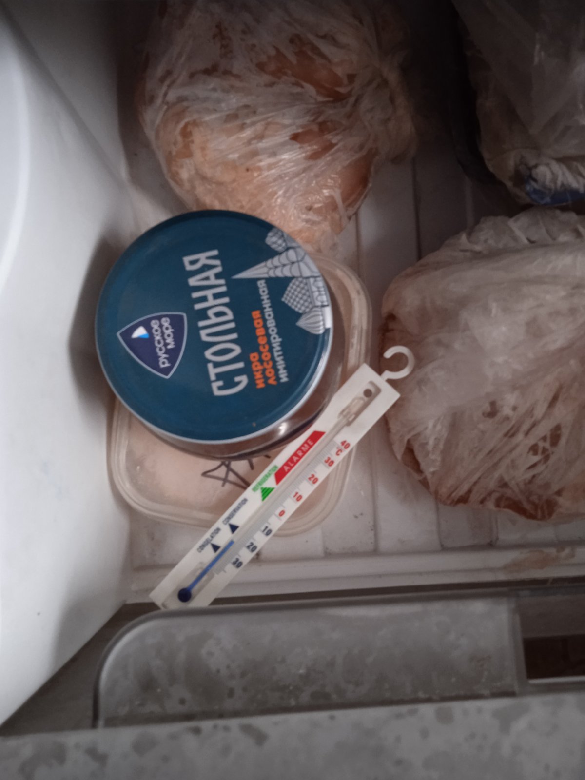

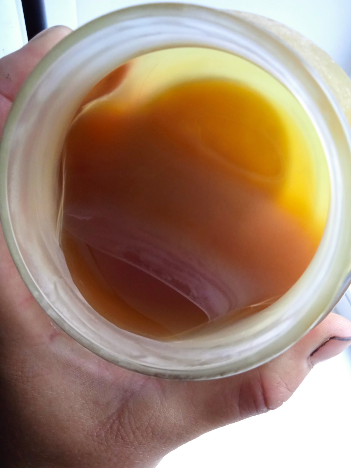

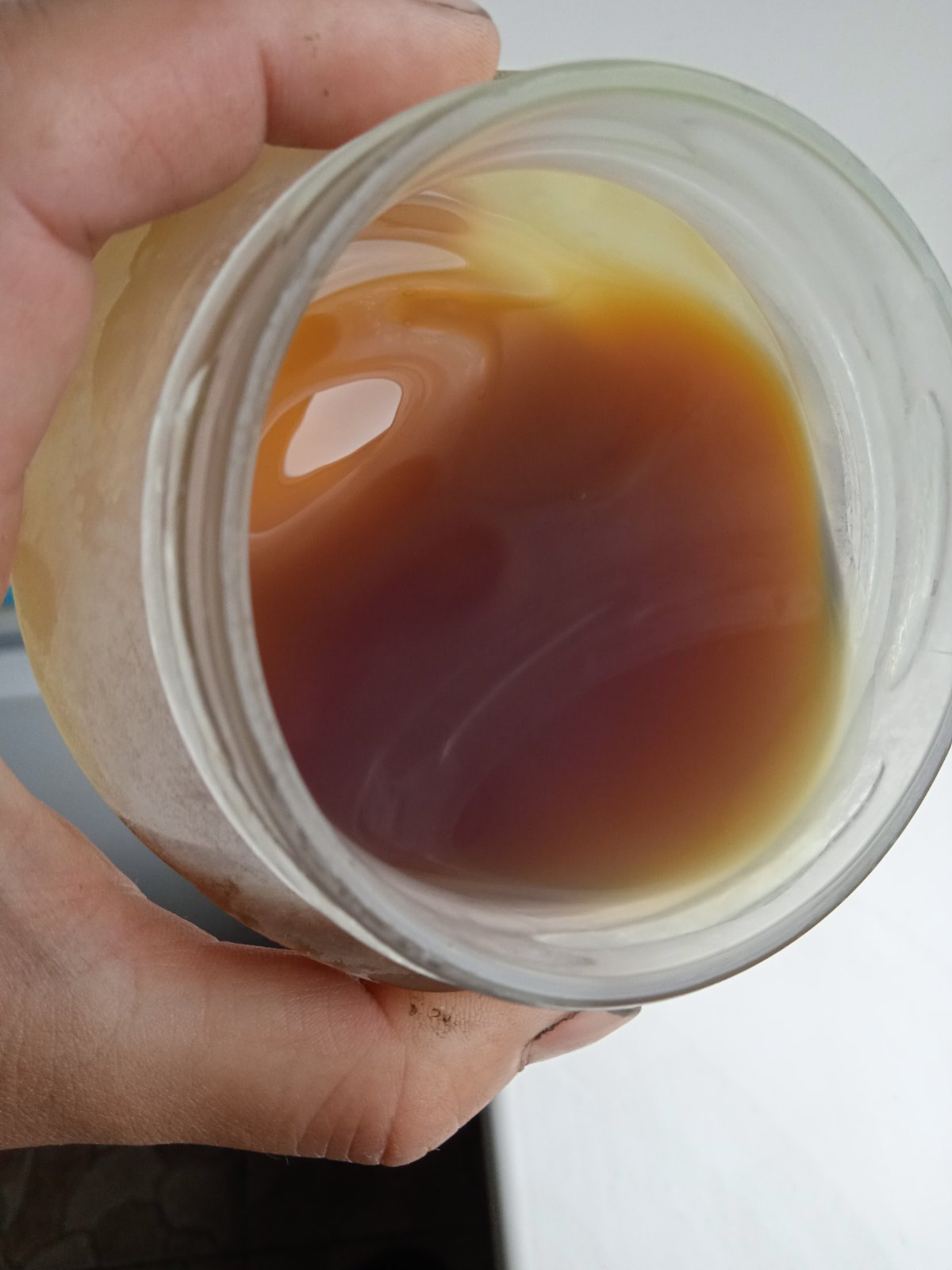

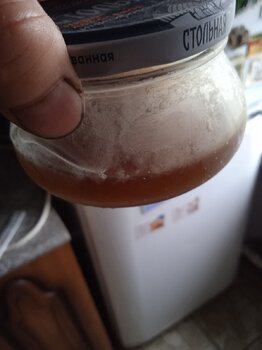

Показываю результат морозильного теста М-10Г2к ОйлРайт после 1,5 суток при -22.
Вот, парни, хотите верьте, хотите нет- но ОСТАЛОСЬ МАСЛОМ, не превратившись в "карамель" или "студень", помутнело, как и положено, но при этом очень бодро перетекает. В принципе я на таком пушкинском 10Г2к четверть века назад без проблем заводил карбюраторную Ниву в -15, помню что густело оно слабо. С чем это связано, гадать не берусь, паспортов на это масло у меня нет, не знаю ни исходную вязкость, ни её индекс. Но в целом такое масло партий до конца 2023 г. вполне можно заливать осенью/весной, ночных заморозков (да и в целом морозов до -20) оно не особо боится. Просто имейте ввиду, что пакет там скорее всего будет едва вписываться в нормы ГОСТа, щелочное число у пушкинских масел невысокое.
И обращайте внимание на дату выпуска, масла ОйлРайт выпуска с 2024 г. делаются из регенерата (отработки) и там вместо нормального светлого масла может оказаться чёрная жижа с палёным запахом.

Информация интересная, с исторической точки зрения. Вероятность, что кто-то будет бегать по магазинам в поисках Ойлрайта 2023 г, очень мала. И цену ойлрайт не демпингует. А так, зачем они все испортили, не понятно. Могли бы конкурировать с Волгой.
1 час назад, dima015 сказал:
Зачем бегать и искать, скажем, попалось где-то такое масло и уже понимаешь, что такое можно заливать.
Вот например на АЗС "Сургутнефтегаз" в Новгородской области такое продаётся в местной фасовке и его берут. Выпуска сентябрь 2023 г. и визуально оно нормальное, безо всякого намёка на отработку. И кстати, не знаю как сейчас, но раньше ОйлРайт с объёмом никогда не обманывал в своей фирменной таре.

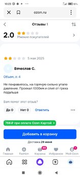

Заказал 5-тилитровую канистру 10Г2к от Люксойл, рискнул четырьмя сотнями рублей, посмотрим, что из себя представляет. Если что, пойдёт в пилу или на работу заберу.
Глянул отзывы на ГОСТ от Русойл, один отзыв насторожил. Вроде масла там от РН и такого быть не должно.

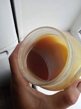

Я зимой брал их М8 для опытов...))

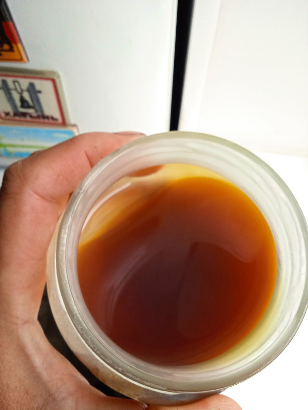

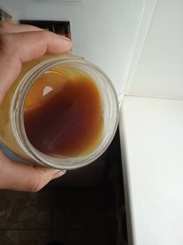

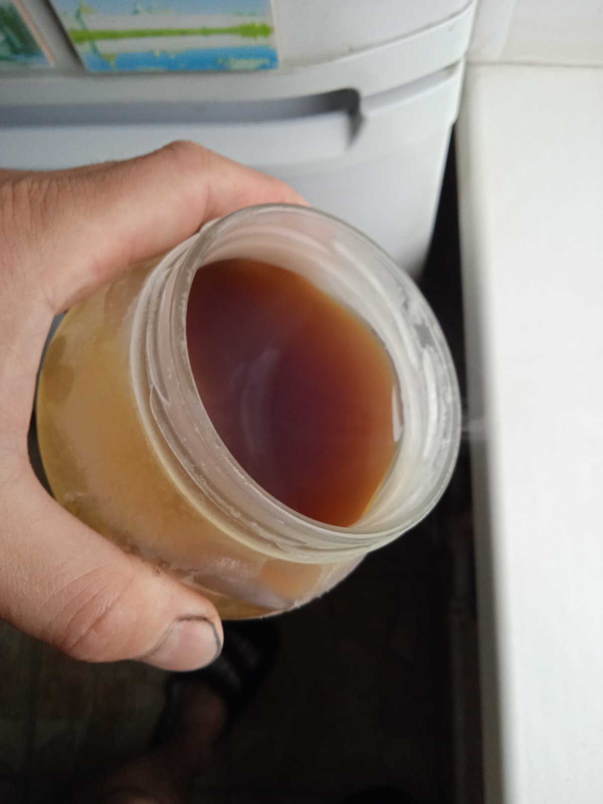

Масла М8В разных производителей при -22.
27 минут назад, More сказал:
Был там и автол по литру, но за "дикие" 290 рублей. Решил, что выгоднее взять 5 литров летнего камазовского, доплатив 150 рублей.

Надо было ещё Волгу для сравнения взять, а то три последних явно из одной бочки налиты.
12 минут назад, celer сказал:
Похоже на то...
