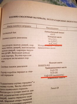

23 июня 20251 г 13 часов назад, dima015 сказал: Хорошо, что разобрались. В буквах для жигулей, Г предписывалось потому, что декларировался пробег до смены 10-15т.км. Масла В не вытянут этот пробег. Кальция маловато. Разница по буквам в Гост, в основном по кальцию. Чем дальше буква, тем его больше. Противоизноса, везде достаточно и одинаково, по возможному максимуму. Сейчас вообще, все съехало, в масла В могут всего насыпать как в Г. Не так, увы. Масла группы "Г" на пробег 5000 км предлагались.
23 июня 20251 г 14 часов назад, dima015 сказал: Хорошо, что разобрались. В буквах для жигулей, Г предписывалось потому, что декларировался пробег до смены 10-15т.км. Масла В не вытянут этот пробег. Кальция маловато. Разница по буквам в Гост, в основном по кальцию. Чем дальше буква, тем его больше. Противоизноса, везде достаточно и одинаково, по возможному максимуму. Сейчас вообще, все съехало, в масла В могут всего насыпать как в Г. На "Таврии", например, при регламенте в 15000 км группа В допускалась (правда М-4з/6В1, которое было для техники, работающей в условиях Крайнего Севера и Арктики и в свободную продажу не поступало), как и ТАп-15В в КПП.
23 июня 20251 г 33 минуты назад, Proteus сказал: Не так, увы. Масла группы "Г" на пробег 5000 км предлагались. Это где это они на 5000 км предлагались, в каком автомобиле?
23 июня 20251 г 19 минут назад, celer сказал: Это где это они на 5000 км предлагались, в каком автомобиле? Например, ВАЗ-2101 и ГАЗ-24. Изменено 23 июня 20251 г пользователем Proteus Добавил фото.
23 июня 20251 г 3 минуты назад, Proteus сказал: Например, ВАЗ-2101 и ГАЗ-24. На 2101 оно 10000 должно было ходить, а на ГАЗ-24 5000 ходил только автол, как и на Москвичах.
23 июня 20251 г 7 минут назад, celer сказал: На 2101 оно 10000 должно было ходить, а на ГАЗ-24 5000 ходил только автол, как и на Москвичах. Вот для Жигулей.
23 июня 20251 г Вполне разумно, 5000 км. В жигулях классических и более современные масла можно (лучше - нужно) на таком пробеге менять. Если фильтр 05, то он уже забит к этому пробегу. Возможно, в представленной книге, имеется ввиду первая смена на 5000 км, там про обкатку говорится.
23 июня 20251 г 1 час назад, Proteus сказал: Вот для Жигулей. Вот книжка 1974 г. по 2101, 2102, 2103. Первая замена масла через 4000-5000 км, а потом через 10000.
23 июня 20251 г 23 минуты назад, dima015 сказал: Вполне разумно, 5000 км. В жигулях классических и более современные масла можно (лучше - нужно) на таком пробеге менять. Если фильтр 05, то он уже забит к этому пробегу. Возможно, в представленной книге, имеется ввиду первая смена на 5000 км, там про обкатку говорится. С чего он должен быть забит то? Я на автоле через одну замену маленький 08-й фильтр менял (6000-7000 км) и он внутри был чистейший.
