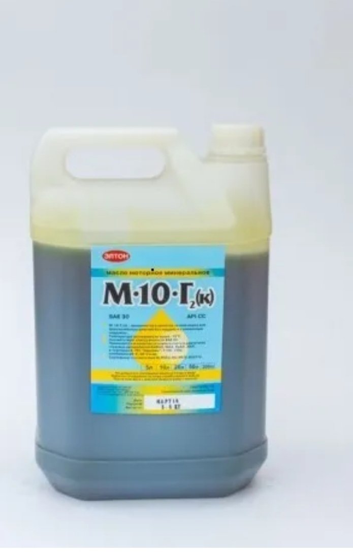

Заказал на пробу пару канистр камазовского 10Г2к- от новосибирского Элтона, у которого уже брал автол и настоящего уфимского (а не косящего под него Продтеха). У Элтона масла омские, заодно и заценю хваленую тут морозостойкость у ГПН.
