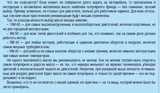

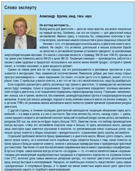

2 часа назад, dima015 сказал:
Масла вязкостью 5W-40 и 5W-50 могли оказаться с запасов, закупленных ранее. Это мой случай. И, возникает вопрос, что с ними делать.
Я давно изучаю масляную тематику. В свое время, существовал уважаемый, автосервисный журнал АБС-АВТО. Там печатал свои статьи уважаемый автор, эксперт, профессионал, директор АБ Инжиниринг Хрулев А.Э. Автор книги "Ремонт двигателей зарубежных автомобилей", практикующий эксперт по определению технического состояния автотранспортных средств. Признанный авторитет в области экспертизы. Просочившиеся в сеть  "Экспертные заключения" реальных случаев, составленные Хрулевым А.Э. для представления в суде, я использую как образец, при составлении своих экспертных заключений (иногда требуется, я лично участвовал в нескольких судебных разбирательствах по гарантийным случаям выхода из строя автомобилей стоящих на гарантии).
В журнале в 2011 году был цикл статей о свойствах моторных масел (я сброшу их в следующем сообщении). Здесь приведу выдержку - мнение и рекомендации Хрулева А.Э. И вот здесь, он резюмирует, "что масла 5W-50 - это выбор тех, кто понимает как работает современный ДВС". Кроме того, Хрулев совсем не рекомендует масла ниже 40. И вот, я доверившись его авторитету, долгое время совсем не рассматривал масла ниже 40 к приобретению и использованию. Но, сейчас я считаю, что Хрулев А.Э поддался, как и многие, "очарованию" современных маркетинговых тенденций (на 2011 год). В моих глазах, его авторитет ничуть не померк, но сейчас я понимаю, что необходимо самому разбираться и думать своей головой. Даже такие эксперты и непререкаемые авторитеты, могут иногда ошибаться или "глаз у них замылился".

"5/50 для тех, кто понимает, как на самом деле должен работать мотор"- такой лютой ахинеи я давно не слышал. Дяденька просто отрабатывает чей-то "заказ".

На счет "заказа", вот не знаю. Бренда, как такового нет. Я склоняюсь в сторону ошибки, тогда мода какая-то на 5W-50 пошла. Хрулев Д.Э. больше механик, моторист, он не химик. Может, его слова не правильно интерпретировали. Но, еще тогда в начале 2010-х, меня это все очень смутило и напрягло, особенно на счет 5W-50. В это время, вышла статья в ЗаРулем, где они делали сравнительные испытания 5W-40 и 5W-50 в 8кл моторе 2110. Приводили теоретические и практические доводы. За Рулем, тогда еще не совсем скатился в бульварный уровень ("как классно мы покатались на..."). Было определено, что 5W-50 совершенно не подходит Вазовским моторам, ухудшаются характеристики, возрастает расход масла на угар, кольца не справляются с такой вязкостью.
В то время, у нас в Тамбове, был официальный магазинчик ХАДО и я задружился с его хозяином, хороший был дядька (уже умер). И вот он то же тогда, "топил" за 5W-50 изо всех сил. Возможно, тенденция какая поперла, я вот сейчас припоминаю, в то время очень много было 5W-50. И у Шелла и особенно у Мобила и у других. Сейчас такую вязкость, изо всех щелей не предлагают. Но, уже тогда, у меня были сомнения, не смотря на такое мощное давление со всех сторон, и я разумно остановился на 5W-40. И довольно долго придерживался этой вязкости. Можно сказать осознание, что и здесь не все правильно, пришло года 3 назад. Вот у меня так и сложился некоторый запас масел 5w40. Возможно, у кого-то это может быть 5W50.
