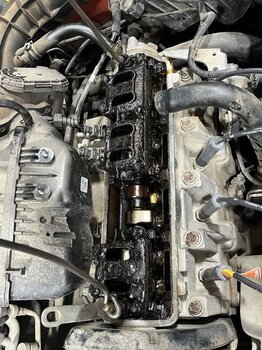

А кто Вам сказал, что это масло плохое? Это хорошее масло. В Вашем понятии, это так должно выглядеть, если масло плохое?
Разговор идет о возможных отложениях в ЦПГ, в зоне поршневых колец, образовавшихся в течении продолжительного времени.
Ого. Это после 140 тысяч такое?

Это не мое фото, и это не Киа Рио
