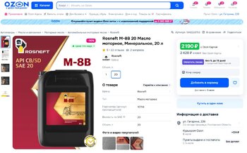

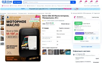

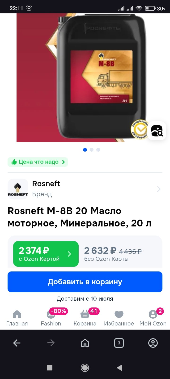

17 минут назад, dima015 сказал:
А, вот это, по какому прайсу, в остальном Мире? То же сегодня заказал, не хватало, для полного счастья.
У вас скорее всего уровень на Озоне Премиум, или ещё какие привилегии
25 минут назад, dima015 сказал:
2370 и автол, и 10ДМ. Правильно выше сказали, может у вас какие-то скидки от Озона как у привилегированного покупателя.

16 минут назад, Dm17rik сказал:
Хотя, нет, просто логистика
Поставил пункт выдачи как у dima015, и ценник сразу поменялся на его со скрина
