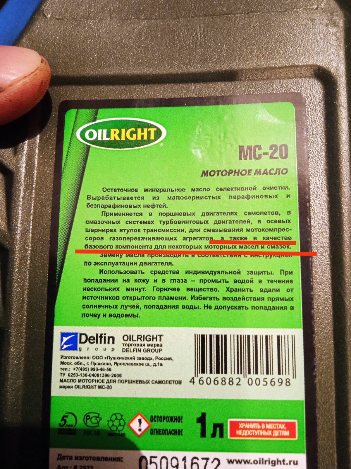

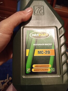

Даже самое примитивное авиационное МС-20 это беззольное масло, оно не даёт нагара.
Вот от него всё и в нагаре было.  Вы просто видимо не в теме.
3 минуты назад, dima015 сказал:
В поршневую авиацию льют М-4з/14Д.
И что это, минералка ?  Представляю сколько там загустителя. ))
Не просядет ? )
Только что, Sleepwalker78 сказал:
Я как раз более чем в теме. Оно у меня даже дома имеется. Вот как раз с ним мы раньше и мешали автол для увеличения вязкости на лето. Шламовать оно начинает от того самого увеличения вязкости из-за старения базы. Как и компрессорное КС-19П.

Нет, в автомобильной. Масло МС-20 не содержит присадок, поэтому и нагара не даёт. Раньше считалось за счастье найти его для добавки в бензин для двухтактных двигателей. Его на АЗС иногда в литровых бутылках продавали.
