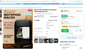

5 часов назад, dima015 сказал:
Пришли остальные 3 канистры, все 29/25
https://www.ozon.ru/product/volga-oyl-30-maslo-motornoe-mineralnoe-20-l-836476724/
Кому надо, заказывайте, вот паспорт
Зола там явно выше, чем 1,15, просто для Г2к больше писать нельзя)
